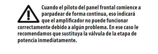

Buenas!!! voy a refrotar este hilo por que me pasa justamente esto con este amplificador, acabo de mirar las instrucciones y dice que hay que cambiar los pentodos de potencia, yo lo he cogido con el fusible fundido, le he cambiado los dos pentodos y voy a seguir haciendo pruebas, pero no tiene buena pinta la verdad, hay una fuga de consumo que sucede soalmente a veces, y estas cosas son engorrosas de reparar, si consigo dar con la averia, os cuento lo que era.

buenas genio, ¿te refieres a la resistencia de polarizacion del catodo? Al final si te cuento por que me pasaba esto te vas a reir, era por que estaba alimentandolo con la lampara en serie, y me estaba cayendo en esta un voltaje en reposo de 60v que el amplificador echaba de menos jeje, y por ahi me pasaba esto.
Otra cosa que me ha pasado es que puse 2 valvulas usadas para probar y se me disparaba la corriente en reposo de una a mas de 60mA y la otra se bajaba, en un principio las dos estaban a unos 20 o 25mA y luego se desajustaban cuando llevaban un ratilo y en ese momento aparecia el parpadeo ese del piloto de encendido.
Le he puesto 2 lamparas EL84 nuevas y lo he tenido en marcha lo menos 2 horas y no ha vuelto a pasar, lo he dao por bueno, muchas gracias por tu ayuda tio.
