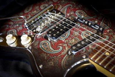

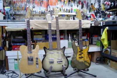

laplayantonio
por el 11/08/2017
un poquito màs de informaciòn al respecto, para el que le interese... ;)
ALICANTE LUTHIER - REPARACION DE GUITARRAS y BAJOS en ALICANTE
+ Reparación de Electrónica Musical
LUTHIER en Alicante, reparación, customización, modificación y ajuste de todo tipo de instrumentos de cuerda: guitarras y bajos eléctricos, guitarras clásicas o de flamenco, acústicas, etc.
SERVICIO de reparación de Electrónica Musical: amplis, pedales, efectos, consolas de mezcla, audio en general
*** Más de 30 AÑOS de experiencia, servicio rápido, precios asequibles ***
- peritaje en guitarras vintage, americanas y otras
- restauración de instrumentos vintage
llamar al 695.07.10.40 para información y presupuesto
página web: http://laplayantonio.wix.com/luthieralicante
