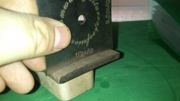

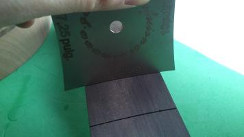

He estado trabajando un poco el mástil. Sobre la curvatura como podéis ver en las fotos he dejado 12" en el traste 0 y un 10 al final del mástil. Siempre me ha parecido un poco más sencillo tocar con esta mezcla de curvaturas, es un detalle sutil de los que creo que al final marcan la diferencia. Ciertamente sólo tuve que retocar un pelín la curvatura, porque el diapasón ya venía prácticamente así. Es una de esas pocas veces que las circunstancias te facilitan el trabajo.
Tiene un tacto supersuave, tiene pinta de que va a ser supercómodo. La curvatura trasera no la voy a tocar porque ya es muy estrecho en la parte de atrás, no es el típico mástil gordote de Lp, sino que es más fino. Para mí así está perfecto.

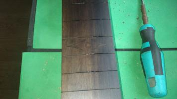

Luego le he dado muchas vueltas a los inlays. Qué poner y por qué. Finalmente me decidí por algo muy sutil, sencillo y creo que al mismo tiempo elegante. Marcar sólo el traste doce, pero con algo que no destaque mucho. Este es el resultado:
Hecho a mano alzada con cutter. La verdad es que es la primera vez que lo hago así y no se cómo me atreví, pero una vez en faena me pareció más sencillo. Al fin y al cabo la fresadora también tiene sus riesgos. Así que el rebaje está hecho con cutter y formón en plan artesanal y rellenado con caoba y epoxi. También está marcado en el lateral con un punto.
