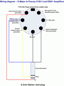

Muy buenas a todos!
Quería comentaros mi problema a ver si alguien me puede ayudar, porque me cuesta creer que sea el único al que le pasa esto. Tengo un peavey 6505+ y muchos pedales. Llevo mucho tiempo buscando un footswitch que me permita configurar efectos y canales del ampli y cambiarlos a mi antojo con sólo pulsar un botón, lo típico para no bailar como un pato mareado pulsando pedales en medio de una canción.
El problema es que el 6505+ usa para el footswitch una entrada de 7 PIN, requiriendo un cable especial que sólo hacen los de PEAVEY. Muy majos ellos :) este es el cable https://www.thomann.de/es/peavey_footswitch_xxx.htm?glp=1&gclid=COrMudjckdECFawW0wodTRIFTQ
Y claro... los looper/footswitcher que venden por ahí para hacer esto que os comento no tienen este tipo de entrada/salida. O al menos ninguno que yo haya visto...
Por eso quería saber si alguien que tuviera el mismo problema que yo lo ha conseguido solucionar de alguna forma, si ha encontrado el looper adecuado o si lo ha encargado manualmente a alguien... lo que sea. Os estaría eternamente agradecido =)
Un saludo enorme a todos y gracias!

Tendras que fabricarlo tu; echale un ojo a esto

El único problema sigue siendo el que comento al principio, el Peavey 6505+ tiene una entrada de 7 PIN único de Peavey que jode toda la marrana. No sé si es posible adaptar un cable jack estéreo a este tipo de entrada la verdad. De todas formas, esto es problema del ampli, el switcher es perfecto para hacer lo que tiene que hacer.

Yo tengo un cable de estereo a 7 pines como el que comentas.
Yo controlaba un peavey jsx con un gmajor y una pedalera midi.

Genial Fran! Entonces me confirmas que existen xDD lo compraste de alguna marca o te lo hizo algún luthier?
El gmajor es otra gran opción (probablemente la más cómoda usando la pedalera midi como bien comentas), pero a mí personalmente me gusta ver mi nave espacial en el suelo con todos esos botoncitos y luces :)
fran prieto
por el 20/06/2018
Me lo hicieron los de rjm en California.
Tengo 2 creo.Ya no los uso.
Si te interesa mandame un privado y te mando fotos por whatsapp,medidas...
