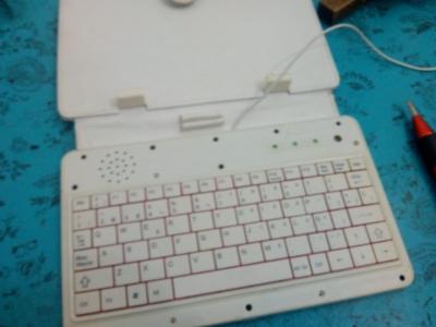

Hola, hace mucho tiempo me "obsesionaba" el tema de hacer un loop aunque fuera de pocos segundo. En general guitars hay un circuito pero con un chip que solo puede almacenar 20 segundos y no en muy buena calidad.

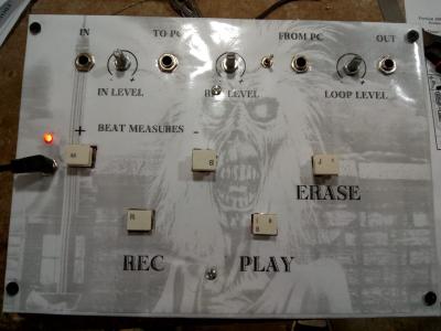

Entonces la solución a lo bruto sería grabar en la PC el loop, editar los silencios que van de que presionamos rec hasta que tocamos y luego de que dejamos de tocar hasta que paramos. Muy primitivo. Entonces buscando encontré este soft gratuito y bien enfocado a los loop que se llama ambiloop. Descubrí que se le pueden asignar teclas a todas las funciones. Entonces, con un teclado hice los pulsadores para las funciones y use la parte analógica del circuito para enviar el audio a la PC y traerlo y mezclarlo para que salga por el ampli. Todo está echo en el encierro de la cuarentena así que use lo que tenía. Hasta tuve que hacer la caja de madera. Pero estoy muy conforme con el resultado. Les dejo imágenes. Saludos
Christian Ariel Cano
por el 06/04/2020
El teclado

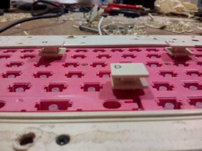

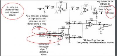

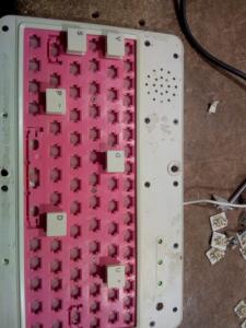

Y por ultimo el circuito. Todo lo demas es darse maña, como hacer para empujar las teclas del teclado, la caja etc. Y tambien como configurar el soft va en cada uno, tiene muchas opciones.
Espero les sirva, saludos

Me olvidaba, puse un conector usb en el "gabinete" asi no ando arrastrando cables, (raro usb en madera, pero como siga la pandemia no se en que vamos a terminar) y a falta de footswitch me tuve que conformar con una llave de palanca doble inversora para cortar y el true bypass. Igualmente les digo que prefiero dejarlo conectado aunque no lo use porque el circuito tiene un boost de volumen muy bueno y super limpio.
Otra cosa, en la grabacion primero grabo el loop y despues improviso arriba. Disculpen lo tosco, soy violinista, la guitarra y los efectos son pasatiempos.

Hola, si, no suenan bien, aparte hacen un "plop" en cada repetición. Quizás se pueda sacar. Pero por la calidad no vale el esfuerzo. Este circuito que presente acá tiene un problema que se los dejo a ver si me ayudan. Anda 10 pts con sonido limpio, pero si lo uso con distorsión, la señal del loop se entrecorta al tocar la guitarra a más volumen que el loop. Yo creo que el problema está en el operacional de salida, voy a probar a lo bestia reemplaandolo por un 386. Pero si a alguien se le ocurre algo, bienvenido!

Ojo porque el LM386 no es compatible en pines ni funciones con el TL072.
Entiendo que lo que ocurre es que el volumen de la guitarra con distor es demasiado elevado y tapa la señal proveniente del PC? Si es así, parece que deberías poder ajustar los niveles de señal adecuadamente bajando el potenciómetro DRY y subiendo el del PLAY. También deberías subir el nivel de volumen de salida del propio PC y bajar la del distorsionador. Si aún así la señal de guitarra sigue tapando la del pc, podrías aumentar el valor de la resistencia de 100K de U3 de donde viene la señal del ordenador, probando progresivamente 120K, 150K, 180K.... Supongo que no tienes osciloscopio.

Gracias por tus comentarios. Ya resolví el problema. Pasaba que si ponía el loop al final de los efectos, cuando grababa la guitarra con distorsión, a los 10 segundos se empezaba a escuchar mal. Por eso opte por poner el loop antes de la distorsión. Entonces ahí era donde se armaba lío. Dándole vueltas al asunto, probé en otra PC, distorsión y después loop, y, para mí sorpresa, funcionaba ok. Ahí deduje que era algún tipo de configuración de la entrada de mic de la pc, y así era efectivamente. Estaba configurado para grabar en stereo. Lo puse mono y resuelto el problema. Puedo grabar al loop con distorsión y se mezcla con la guitarra perfectamente, sin saturaciones ni cortes raros. Así que puedo declar que funciona todo 10 pts.
