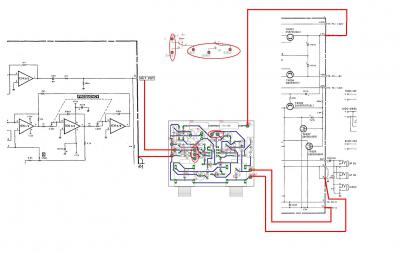

Yo tengo un ampli antiguo, mas o menos del '79, que es el Yamaha G100 212 II, tengo los esquemas y a ver si alguien me puede decir donde lo integraria, si al "Out Put 0 de la placa PA1" o al " A0 de la placa PA2 ", pero tampoco tengo claro si serviria para mi ampli.
Un saludo y graciasss
PD: la placa de preamplificación creo que es la PA1 de abajo y la de potencia es la MA junto a la DC

Ya creo que lo tengo claro, menos dos dudillas que me asaltan.
Como muestro en la imagen me faltaría conectar(si es que van conectados) los puntos "S1A-1',S1A-2',S1A-3',S1B-3', S1B-2' ", en la placa parece que esten sueltos pero...... no me queda claro.
Y la segunda es, los Jacks embras de la placa que tipo son, conmutadores de doble circuito, stereo..??
