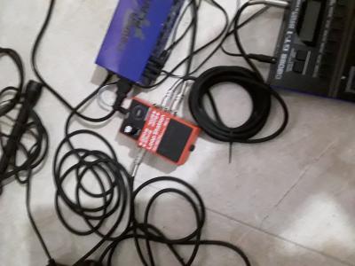

Yo tengo el rc1 y en vez de bajo conecto micro pero supongo que será lo mismo yo conecto los 2 a las respectivas entradas en la entrada A(mono) guitarra y en la B el micro y uso un jack "normal" al ampli asi de simpe.
Y si tienes un ampli de bajo ( en mi caso fue un equipo de PA que me prestaron) pues lo conectas a la salida B y ya está te pongo una foto de como lo llevo yo con guitarra y micro al mismo ampli saludos y espero que te haya ayudado

Genial, esa era exacta mi pregunta, y en tu caso que sacás mic y guitarra por una línea, la sacás por el output A, a las dos?? no logro ver bien eso en la foto, gracias genio!
Gonzalo rodríguez
por el 18/03/2018
Si las dos salen por el ouput A a no ser que conectes otro ampli a la otra salida que entonces sale cada una por la suya.
Yo tenía una duda similar y fue probar de esta forma y vi que si funcionaba.
