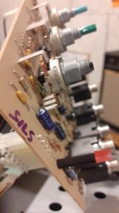

Hola compañeros,
Tengo que cambiar un potenciometro de volumen "master" a un amplificador Peavey XM6 y creo que no soy capaz de encontrarlo.
Cómo se ve en la foto, en el potenciometro pone #308-10K204 pero con esta referencia no encuentro nada. Veo potenciometros de forma similar pero ninguno con esta referencia. ¿Entiendo que esto es un potenciometro lineal de 10k? ¿alguién sabe de dónde lo puedo sacar?
¿Puedo poner un potenciometro con otro valor "k"?
Imagen:
Gracias

Hola.
El último de los caracteres, no es un 4, es una A, lo cual nos indicaría que es un potenciómetro logaritmico.
Yo buscaría un un potenciómetro logaritmico (A) de 10K de las mismas dimensiones (longitud del eje, diámetro nominal de la rosca, diámetro del cuerpo..) o por lo menos de unas dimensiones lo más aproximadas.
bocasucia
por el 09/12/2022
Por cierto,
Si mi presbicia no me engaña, creo que tiene 4 patas, has de tenerlo en cuenta.

308-10K204
Gracias Amigo,
El problema es que no encuentro dónde comprar este tipo de potenciometro...
A ver si alguna alma caritativa me ayuda...

Pregunta aquí.
Tienen varios potenciómetros compatibles con Peavey:
https://www.electronicabaile.com/es/peavey-amps/peavey-potentiometer-10k-a10k-audio-log-16mm-for-spider-part-no-31190337

#5 Graaaaaaaaaaaaaaaaaaaaaacias!!!!!
