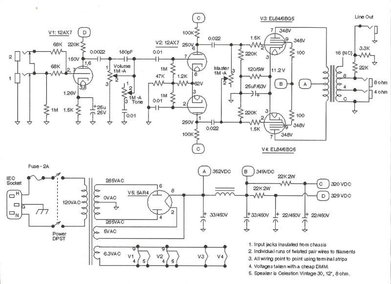

Realmente ahora que lo veo puede ser una cosita muy parecida a esto:
pero supongo que el previo será diferente, en este solamente se usa un triodo de la ecc83, o van puenteados(no se que significa exactamente 1,6 si son las dos patas o a elegir :oops:)
Bueno... y la rectificadora....
La inversora de fase y las dos de potencias me da que el esquema va a ser clavado.
Lo guay va a ser modificar ese previo, aunque con un par de triodos solo... bah, algo se podrá hacer, switch de brillo, ecu saltando los IC...
Un saludo :saludo:

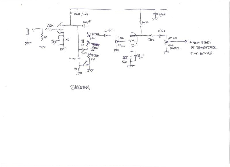

Con una pareja de triodos:
Previo Bassman, entrada de bajo

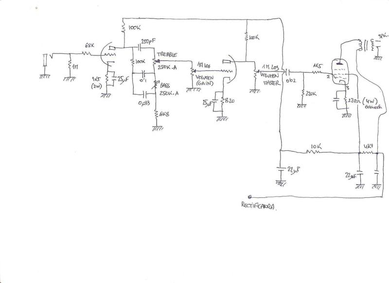

Previo deluxe reverb, entrada normal:
Estos dos los voy a hacer yo por mi cuenta y gusto para mi a parte, pero tienen cositas interesantes que podemos aplicar.

http://www.kbapps.com/audio/schematics/tubeamps/ampeg/images/j12.gif[img: URL no es una imagen - Podrías%20poner%20los%20valores%20de%20los%20potes,%20a%20ver%20si%20varía%20en%20algo%20con%20los%20de%20algún%20previo%20el%20operacional. La%20R6%20será%20de%20820%20seguramente,%20con%202k2%20en%20el%20catodo%20del%20primer%20triodo%20se%20consigue%20un%20limpio,%20muy%20limpio,%20esa%20es%20una%20buena%20mod,%20se%20le%20podría%20poner%201K5%20como%20llevan%20los%20fender,%20o%20hasta%20820%20para%20uno%20tipo%20marshall. En%20el%20segundo%20triodo%20se%20podría%20aumentar%20incluso%20un%20poquito%20si%20bajamos%20la%20del%20primero,%20la%20cosa%20es%20probar.... Bueno,%20que%20todavía%20no%20lo%20tengo%20y%20ya%20estoy%20haciendo%20conjeturas%20para%20modificarlo%20 Un%20saludo]
