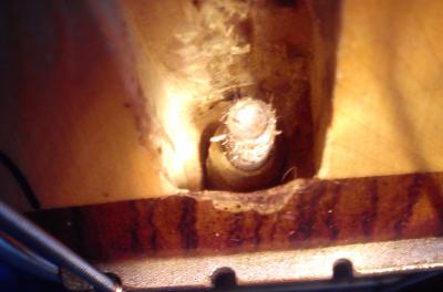

Hola compañeros tengo una pregunta muy especifica: ¿Que tipo de llave llevan estos bajos? A ver si alguien me puede ayudar por que llevo un tiempo ya buscando
donde comprarla para mi T-40. Supongo que será la misma que lleva la guitarrra Peavey T-60.
Un saludo.

Gracias Tariu por tu rápida respuesta. Allen no es es, tiene una tuerca. Intenté hacer unas fotos a cual peor enfocada, a ver si valen de ayuda.

El Peavey T-40 usa este tipo de llaves : http://www.stewmac.com/shop/Tools/Wrenches/Pocket_Truss_Rod_Wrenches.html?offset=10&read=reviews#review
Usa la medida 5/16", por otro lado... si esas son las fotos de tu bajo parece que el alma ya esta a tope.

Gracia compañero por la info. Veré a ver que puedo hacer.
