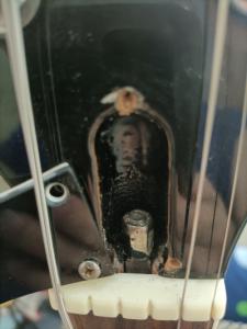

Buenos días, no consigo encontrar qué llave es la adecuada para poder ajustar el alma de Samick sg del 94. He preguntado el algunas ferreterías pero me dicen que es una llave específica para ese instrumento. Espero que me puedan ayudar, gracias

Es una llave de tubo, como si fuera para una tuerca.
Al ser japonesa, casi seguro que es en milímetros, posiblemente la del 7.
Ahí ya depende si la quieres recta o en ángulo pero la recta la tendrás en bazares y ferreterias.

#3 Muchas gracias. Realmente es Coreana, es una Samick Sg 450 del 94, fabricada en Corea

#4 Casi seguro que es medida metrica. Si puedes llevarla a una ferretería y pedir una llave de tubo del 7 o del 8 pruebas, asegurate que queda bien ajustada. No es una herramienta cara. Puedes pillar un juego.
Si ves que va holgada será medida imperial, de 1/4" o 5/16". Estas ya son más difíciles de encontrar.

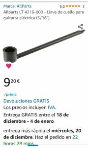

Gracias, por lo que he leído en otros sitios tiene pinta de ser 5/16, pero no hay problema porque en sitios como amazon o Aliexpress las tienes sin problema.

Hola Héctor, los compañeros tienen razón, en mi caso yo tengo una samik ES- 335 del 85 y utilizo una llave acodada de 7 mm si no recuerdo mal , la puedes encontrar incluso en alguna tienda de chinos que tenga herramienta de ese tipo , un saludo

Buenas, escribo simplemente para confirmar que finalmente es una llave de vaso de 5/16, por si a alguien le sirve. La conseguí fácilmente por Amazon. Un saludo 🎸
