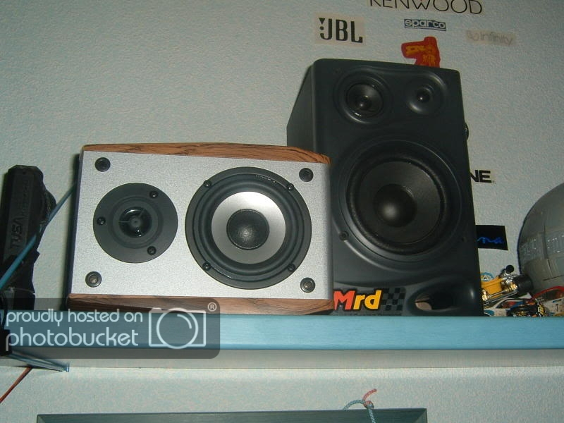

phakkito
por el 10/08/2007
tal vez te refieres a algo asi vidalsh....
Los plateados son los monitores activos, a la derecha un tres bias de Piooner, normalitos tipo hifi...
Cuando yo me refiero a los altavoces de mierda, me refiero a los altavoces que ofrecen con el ordenador, que en la mayoria de los casos son unos altavoces malos a mas no poder.
Como bien comentas, lo ideal es pasar la respuesta por los dos tipos de altavoces, es cuando te das cuenta de la diferencia tonal que puedes llegar a tener.....
Los altavoces son unos Travis, de 40+40w y sistema bass reflejado trasero, para campo cercano, son de lo mejor que he oido para su precio, incluso sistemas mas caros, se quedan flojos en comparacion.....
Otra cosa es quien quiera montar un studio profesional o semi profesional......creo que no valdria nada de lo que comentamos...
saludos.....
