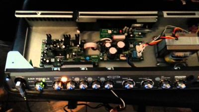

Buenas quería hacerles una consulta, resulta que hace unos dias estaba tocando con los de mi banda, y mi amplificador dejó de sonar, luego, se me ocurrió apagarlo para ver si se solucionaba, lo encendí y me aparece en la pantalla de los presets unos cuadrados negros marcados, no me cargan los canales ni nada, y no suena al rasguear la guitarra (Obviamente) lo que si suena el "Golpe de sonido" al encenderlo, por lo que creo, (espero alguien me corrija si estoy mal) que la etapa de potencia esta buena y puede ser falla de las tarjetas de emulación y cosas así, cabe decir que intente volver a la configuración de fabrica y no funciona, espero me ayuden es urgente!!! muchas gracias.

Revisaste si tiene algún fusible ? Visible u oculto.

#4 Si, Revisé el fusible que contiene en la entrada de energia, prende y todo pero no funciona lo que es software creo, gracias, alguna otra idea?

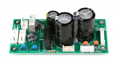

Yo tengo el Spider IV 75 W y al conectar el cable de la interfaz del amplificador a la PC comenzo a fallar y oler a quemado y el display comenzaron a verse recuadros negros y se fue apagando, enseguida se apago el amplificador y ya no lo pude encender.
Al destapar el amplificador comencé a revisar y lo que pude notar fue un dispositivo quemado y lo revise con el multímetro y al parecer lo que se dañó fue un diodo de la tarjeta Power Supply PCB 50-02-0336.
Intentaré conseguir el dispositivo para reemplazarlo y ya comentaré el resultado.
Buscando información en la página de soporte de line 6 me encontré esta liga y en ella encontre varios componente para la marca Line 6, el problema es que al parecer solo se vende dentro de Estados Unidos, pwero seguiré investigando.

Hola, pues despues de revisar el amplificador reemplacé un diodo rectificador (M7) que se había dañado, y el problema quedó resuelto.
Creo que tuve suerte que solo fue un componente y me salió muy barato.

#11 No tendrás alguna fotografía de la ubicación del diodo, verdad ?
