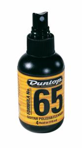

Y el dunlop formula n65..

Hola Jors quieres decir el gibson pump polish ??
Jors
por el 04/10/2016
Por ejemplo o el otro que te puso, el one.
El dunlop también tiene polish.
Algo así suave, teniendo en cuenta que es pulimento, suave, pero pulimento.
edwin
por el 04/10/2016
A ver si lo entiendo puedo usar el dunlop (es mas facil para mi consequir) y tambien se puede usar jabon con agua..
Jors
por el 04/10/2016
#28 siii

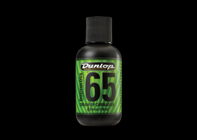

Luego de muchos años en esto puedo decir con propiedad que los siguientes productos son seguros para las guitarras con acabados en nitro:
Dunlop 65 Cleaner (Solo limpia)
Dunlop 65 Cera Carnauba (Limpieza más a fondo. Deja aspecto más húmedo)

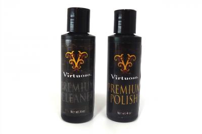

Pero el que se lleva todos los premios es Virtuoso Premium Cleaner & Polish. Este de verdad pule y puede hacer desaparecer rayas muy tenues y no profundas. Deja el acabado nitro como seda al tacto.

#34 Ttalmente de acuerdo, pero si quita las rayas, ten seguro que se está llevando nitro, por eso todo en su justa medida.

#35 Solo rayas muy superficiales o la típica bruma que aparece cuando le cae alcohol a la nitro. En todo caso son muchas pasadas de Virtuoso Cleaner para eliminarlas y este producto es solo para eso, eliminar rayas o manchas y limpiar a fondo la guitarra si la hemos dejado olvidada por años. No es para usarlo cada semana.
El que deja la nitro como seda al tacto es la otra botellita, el Virtuoso Polish. Es, realmente destacable. Y además, por si fuera poco deja una capa de protección UV en la capa nitro.
Siempre nos estamos llevando la nitro, sobre todo con el roce. No hay que calentarse tanto la cabeza por estas cosas. :)
