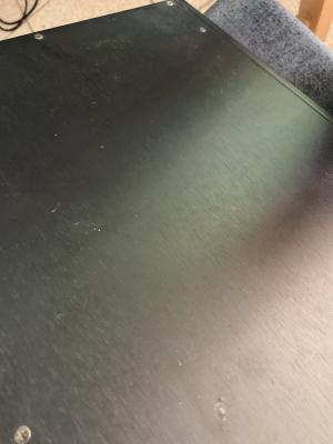

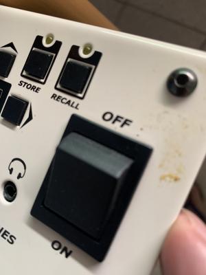

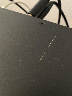

Hola
Quería consultaros como conseguís limpiar las tapas de vuestros interfaces, ya que este tipo de pinturas atrae muchísimo el polvo y finalmente genera manchas de grasa u otros
Además consultaros que tipo de pintura negra y procedimiento usáis para corregir los rayajos

Hola,
Para limpiar, frotas con un trapo húmedo y acto seguido con otro seco para retirar los restos de humedad que puedan quedar.
Si ésto no te funciona puedes utilizar alcohol isopropílico (se utiliza para limpieza de placas de circuito impreso, contactos, etc). Habitualmente se vende en spray (CRC sin resíduo) y la forma de utilizarlo tal y como lo hago yo es: aplicas un poco de alcohol sobre la mancha y esperas unos segundos a que actúe, con un cepillo de dientes reutilizado y limpio frotas las manchas, sin apretar. Retiras el resto con un trapo limpio y seco.
Has de tener cuidado por que depende de cómo sea la serigrafía, puedes borrarla.
No estoy seguro de que sea recomendable limpiar estos aparatos con gasolina de zippo (puedes comprarla en cualquier estanco y cuesta menos de 3€ el bote). Pero si algún compañero te lo recomienda por que lo haya usado con éxito, el método es igual al primero: Dos trapos limpios. En uno rocías un poco de gasolina y frotas sin apretar. Con el otro trapo retiras los restos.
Para las rayaduras, si son superficiales (que veo que no es el caso) con pulimento y un trapo limpio de algodón se pueden "eliminar" (más bien disimular). En el caso que muestras en las imágenes, podrías pintar las rayaduras con pintura del mismo color y un pincel fino o de detalle, pero no creo que merezca la pena.
