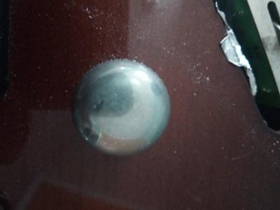

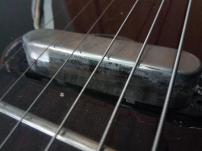

Pues eso hay partes que se me están poniendo cada vez peor y no se qué producto debo utilizar para que esto reluzca. Me pasa en un pote de tono y también en el recubrimiento de una pastilla tipo telecaster... Así los tengo... No se si es del sudor, no creo.
Muchas gracias de antemano, supongo que la respuesta puede que sea tonta, pero me será muy útil y no lo he encontrado en el buscador, a menos que sea que se le esté yendo el cromado... De lo que se habla muy amenudo

Algodón mágico.

Yo le echo gasolina de zippo pero a saber si le hace mal al instrumento.
A mí me va bien y después de años no he notado nada raro.

También puedes probar una pasta de bicarbonato con agua. Es un pulimento suave que no hace daño al cromo

jajajajjajaajaajja algodón mágico , cierto va cojonudo(y es un clásico) para cromados , también hay productos específicos , pero que valen 3 veces lo que el algodón mágico , con la gasolina del cipo o del carro también , pero queda el olor (cosa que le da royo rockanrolero jejejjee) , vete a la ferretería pilla algodón y tendras unos cromados relucientes , también ayuda pasar un paño cuando dejes de tocar para eliminar humedades y asi duran mas los brillos

Una vez limpios, aplicar media gotita de jiñaten (Hodernal, parafina líquida) sirve para evitar deterioro por humedad.
