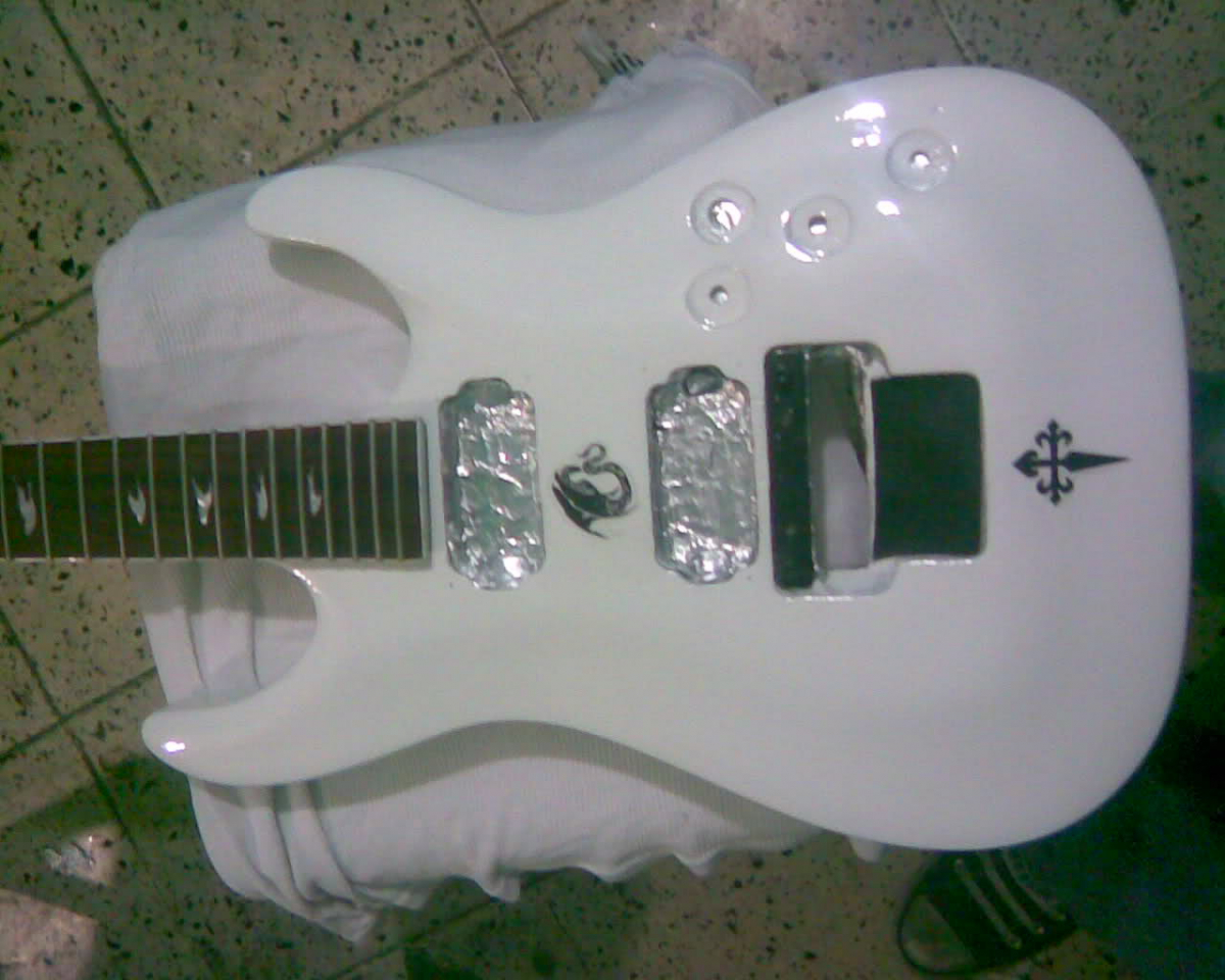

:D Recientemente he terminado de construir mi guitarra Frankesntein y no podía aguantar las ganas de mostrárselas :D aquí les dejo unas fotirijillas:
Por si alguien tiene la duda, el dragoncito es el escudo de mi banda :D
:D Escalopado!
Y por último la parte de atrás un poco redondeada :)

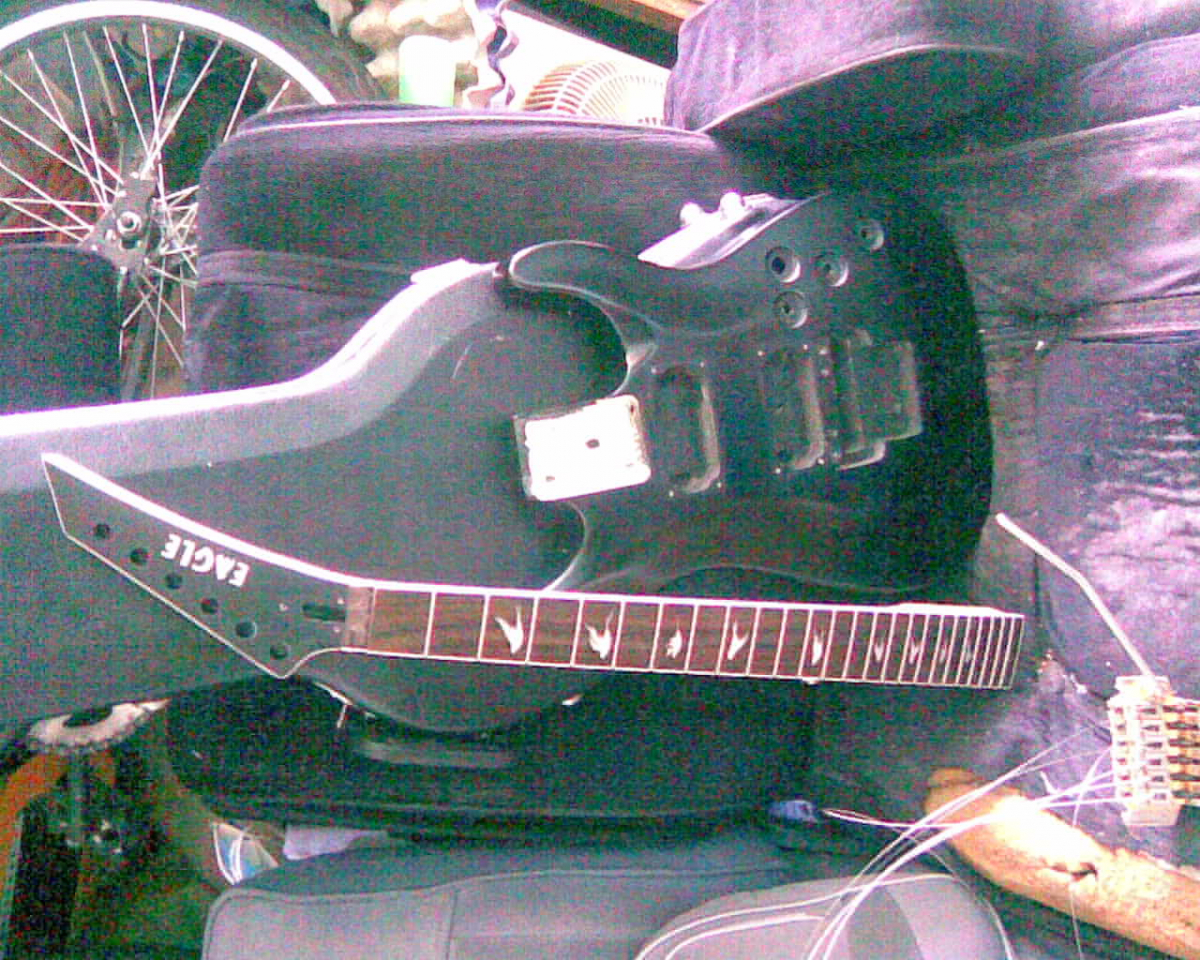

:D pues ahí va lo del proceso de modificación, por suerte tomé bastantes fotos.

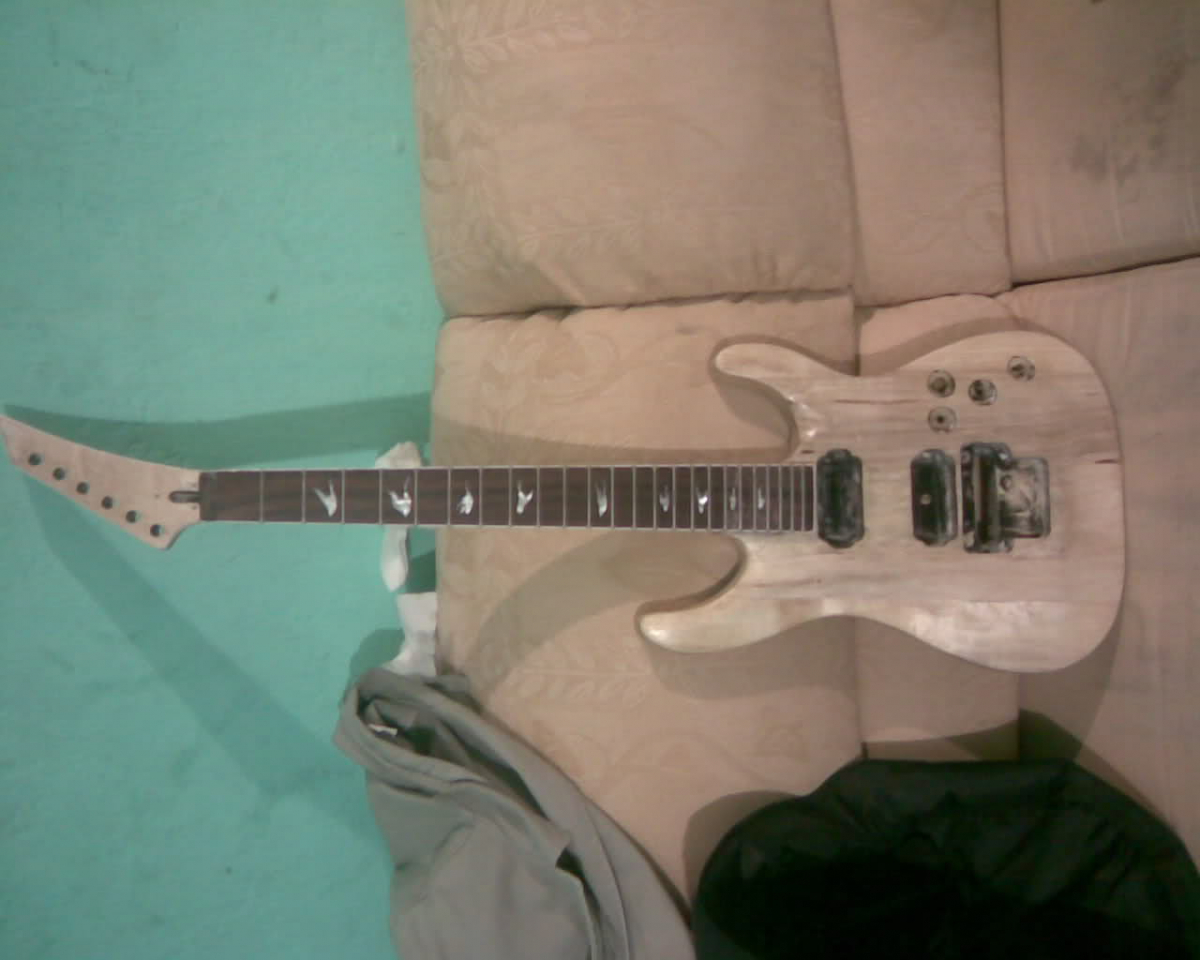

La guitarra era originalmene una Eagle UHR-763, pero no me gustaba para nada el color negro mate que traía.

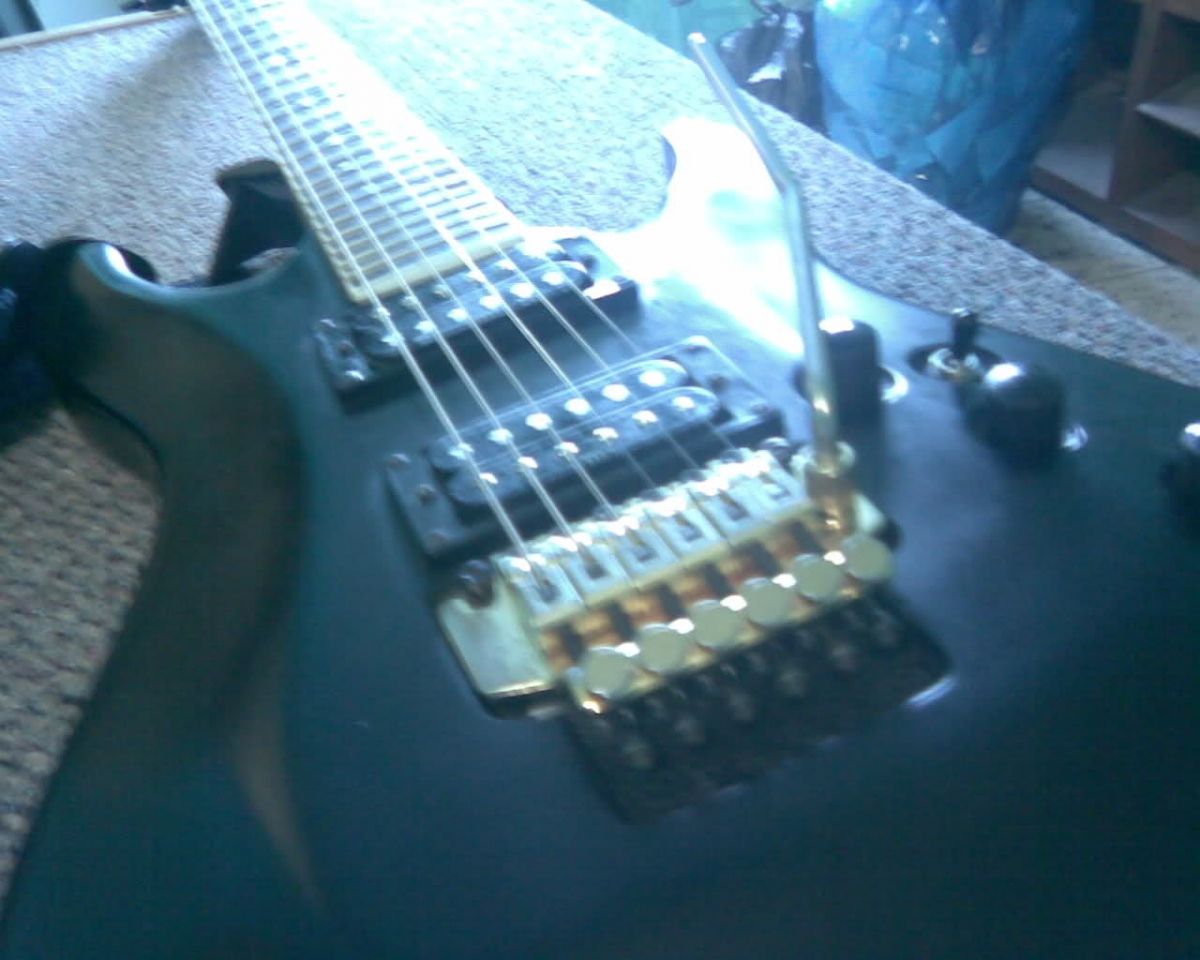

El puente licensed dorado lo tengo desde hace bastante tiempo y me ha gustado bastante :) por eso se lo puse a esta. (por eso y por la pobreza)
Primero que nada el desarmado, retiré todas las piezas, pastillas, potes, puente, clavijas, candados, etc.
Cabe mencionar que cuando me la vendieron me dijeron que era Caoba... pero resulta que no es así... ._.

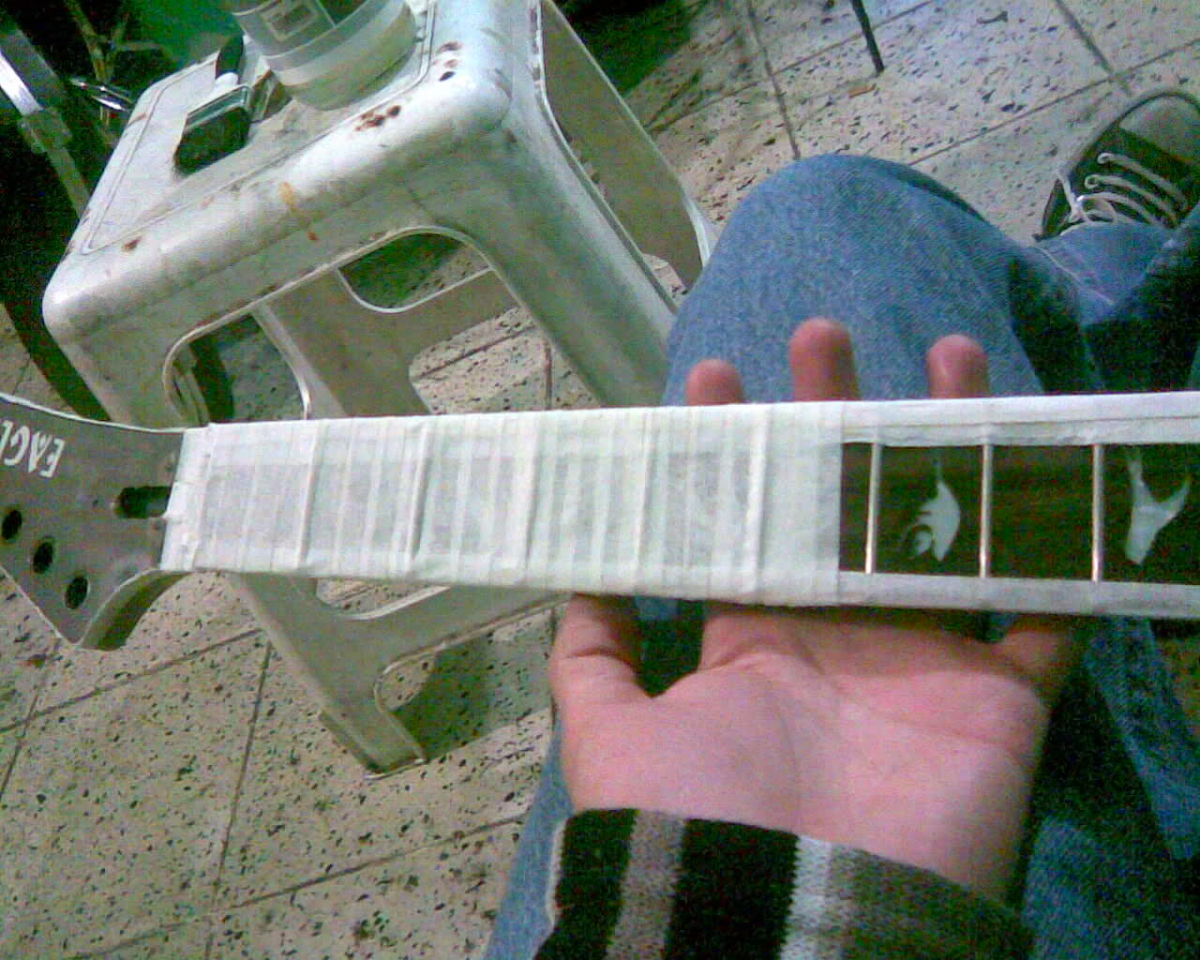

Despues enmascaré todo el diapasón con cinta de carrocero (o de enmascarar). Aquí cometí el error de no revisar cuidadosamente los bindings, cuando apliké el decapante algunas partes se dañaron :(

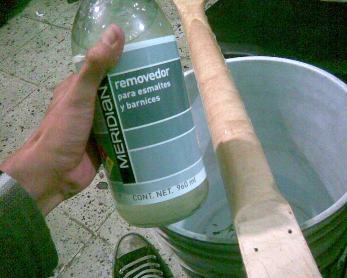

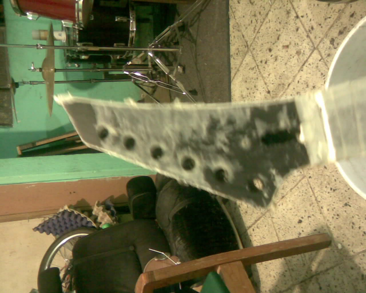

El siguiente paso fue el decapante. En mi país venden este que es el Meridian, no sé si sea bueno o no, pero tomo 2 o 3 pasadas para quitar toda la pintura.

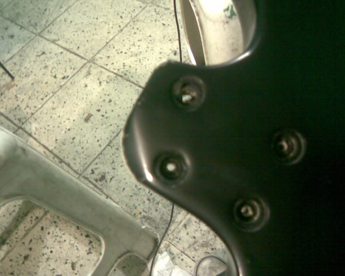

Mientras el decapante hacía efecto en todo el brazo y pala, me dediqué a desbastar la parte trasera del cuerpo, donde se atornilla el mastil. Esto se hizo con una lija del 60 :D
Despues de aplicar la primera capa de decapante y dejar secar como por media hora me kedó así.

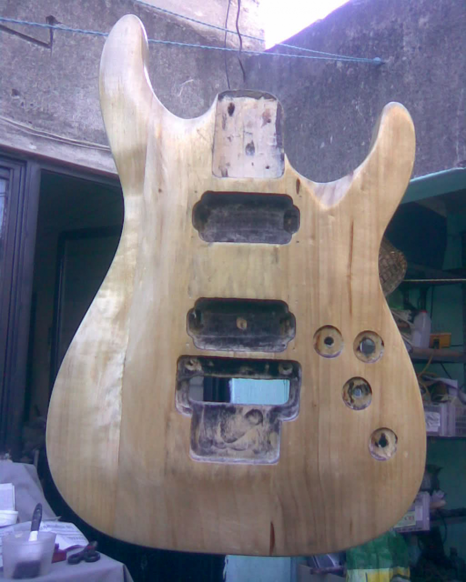

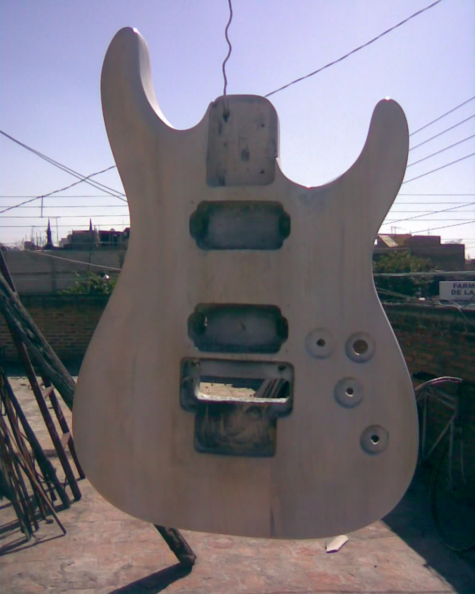

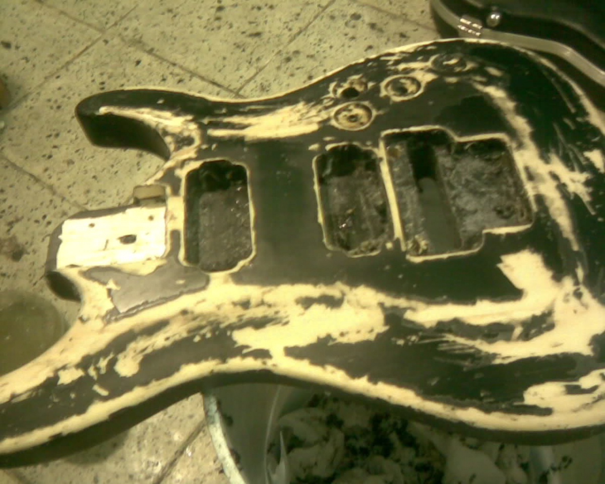

Despues apliqué un poco más de decapante y tallé para quitar el color... pero entonces me encontré con una enorme capa de poliéster que recubría toda la guitarra. Tube que removerla a lija, lo cual me tomó casi 4 días... una vez lijada y con la parte posterior redondeada, apliqué un par de capas de sellador para maderas y quedó así:

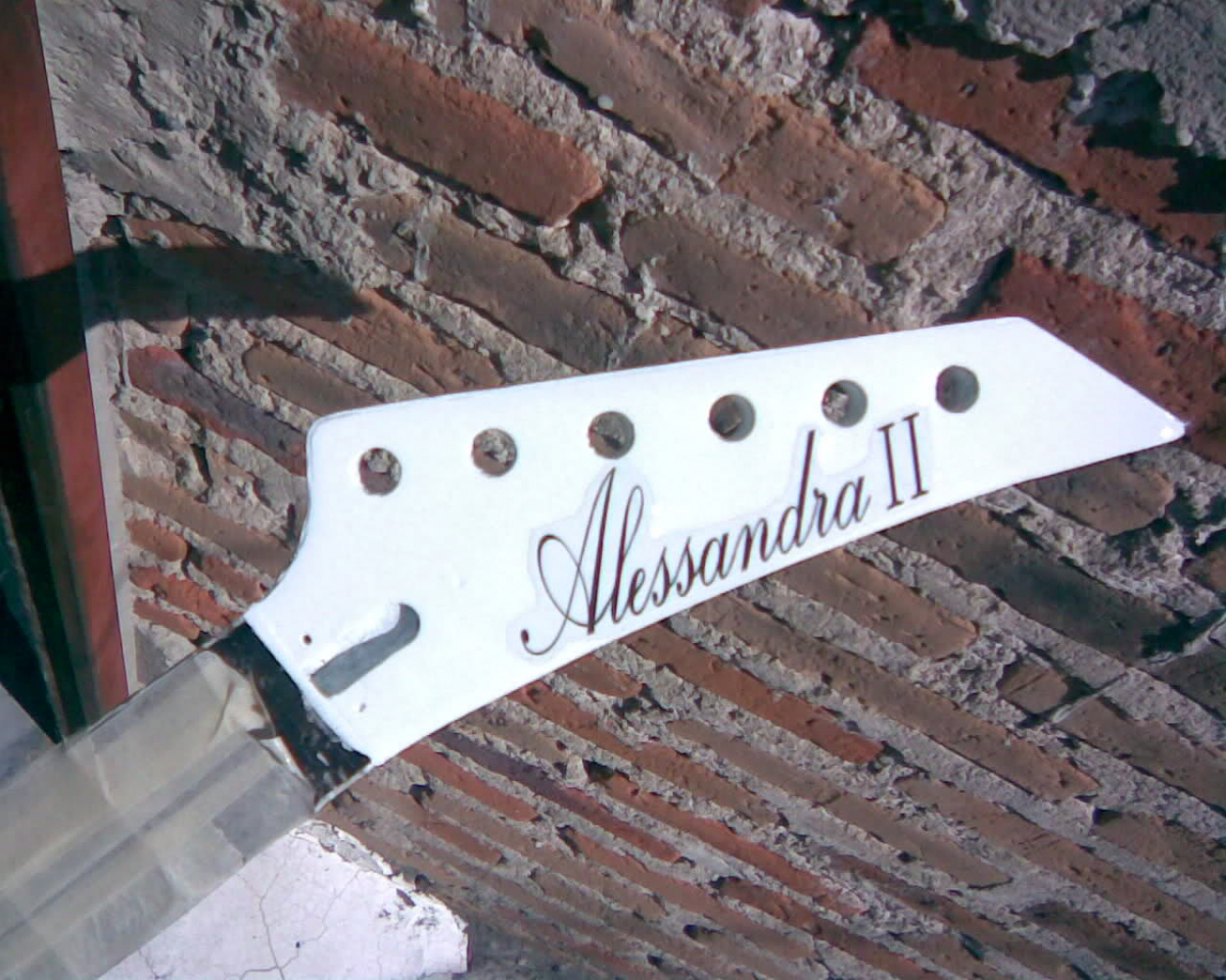

Esto lo hice con un tutorial que me encontré por ahí, pero no recuerdo donde, se imprime el diseño en una hoja de acetato, se imprime volteando el diseño horizontalmente para que quede con la tinta pegada a la guitarra y así el acetato la proteja de la laca. Lo pegamos con pegamento escolar, de preferencia blanco y líquido, yo conseguí uno transparente que me dio más confianza. Presionas para sacar el aire con cuidado de no mover la cosa esa y, por experiencia, cuidar mucho las medidas que no queden debajo de los herrajes o de la tapa del alma por que luego se levanta el acetato y tenemos que desmontar y volver a pegar, luego le encimamos el brillo (laca).
para obtener el efecto super brillante, repetí el proceso de capas delgadas y una gruesa al final, lijando entre una y otra.
Al final queda así:
Jeje, quise hacerle el apantallado, pero se me olvidó conectar todo a masa, así que sólo se ve bonito por dentro :D
Después sólo nos queda armar todo, limpiarla con un paño limpio y seco y presumirla a todos nuestros amigos de guitarristas.info :D
