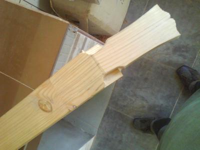

la moldura de la pala obviamente la hice con el router y el corte de los laterales lo hice con serrucho o sierra o como quieran llamarle, el perfil del mástil lo hice con un espauser o cepillo de dos manos, me doy cuenta de que las herramientas cambian de nombre según región, la pala tiene una inclinación de 18 grados y un espesor de 15 milímetros, este ultimo lo conseguí a base de pura lima ya que el cepillo no alcanzaba a llegar hasta el final, o sea, me refiero a la parte posterior de la pala donde van atornilladas las clavijas, me fue sumamente fácil conseguir el espesor adecuado, el detalle es que tienes que hacerlo trazando una linea en los costados que te indique cuanto tienes que rebajar

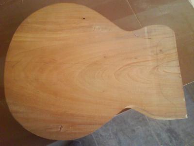

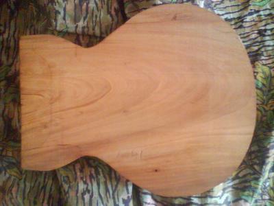

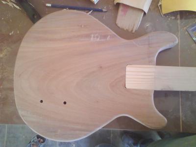

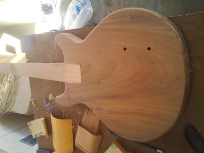

Aquí el cuerpo ya perfilado y con la unión del mástil , el cuerpo tiene un espesor de 45 milímetros y como dije antes es de caoba, fue mucha casualidad conseguir este trozo que coincidía con el tamaño necesario para hacerme una guitarra con el, pertenecía a una casa antigua que estaba en demolición, la madera en cuestión supongo que ha de tener unos 70 años de secado como mínimo, que linda madera para trabajar te da gusto pasar la lija y sentir como se desliza y como va quedando suave.

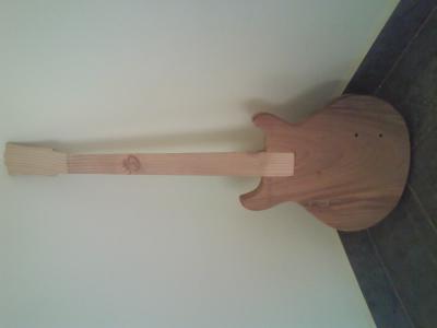

Aquí la pueden ver entera, se parece a la guitarra de Tak Matsumoto en versión madera. Saben escogí el pino para el mástil en vista de que hice una guitarra hace unos 15 años atrás y precisamente utilice pino para el mástil por recomendación de un viejo luthier y cuando digo viejo es porque era viejo de verdad, en fin, el mástil de esa guitara NO y digo NO ha cedido una sola milésima de milímetro a la tensión de las cuerdas y al pasar el tiempo el sonido es mejor, aunque no lo crean, AAAHH y no lleva alma de ningún tipo.

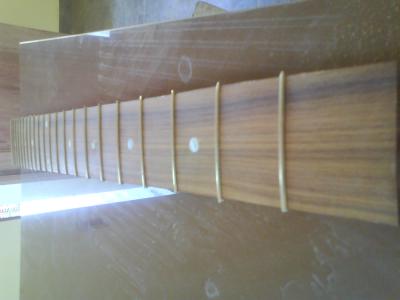

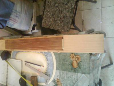

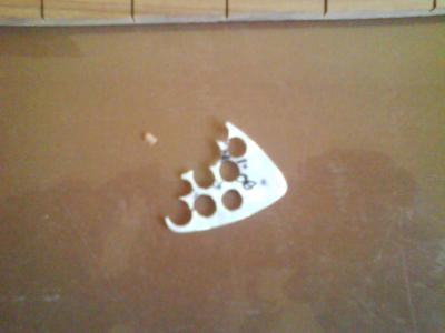

bueno hice el diapasón a la antiguita, rebajando con cepillo pero solo de un lado de la madera en vista de que Jacarandá es una madera muy dura y cuando pasas el cepillo este le va arrancando pedazos y eso se vería muy feo del lado estético y molestoso al tocar o sea que del lado que van los trastes solo le pase lija y mas lija hasta obtener el perfilado de 18 grados que es el recomendado para el diapasón de una guitarra, para hacerla mas corta les muestro el diapasón ya cortado y con los cortes para los trastes que realize con un serrucho fino, muy fino que tenia guardado en el baúl de las herramientas, ademas con los puntos de referencia que hice con una púa y un sacabocados en vista de que en Bolivia no conocen lo que es avalon o madre perla

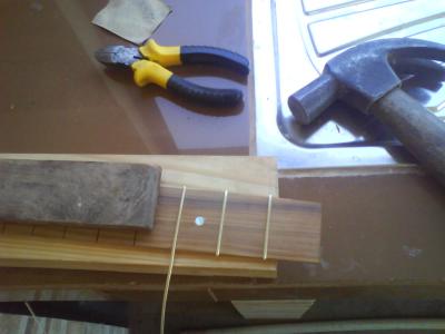

El momento del clavado de los trastes, martillo, madera dura y pinzas de corte, ustedes ya conocen el resto de la historia...

madre perla es el caracol dado vuelta en la parte interna y debe tener un brillo muy alto u opaco, según elijas a tu gusto.
