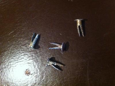

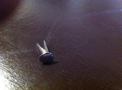

En un remache normal la parte que entra y remacha aparece por la otra cara y cuando le metes el taladro puedes extraerla. En este caso la parte que remacha queda dentro de la madera y aunque quites la cabeza del remache te quedará las puntas dentro de la madera. Por eso pienso que la mejor forma de extraerlos completos es utilizando la "fuerza bruta" y el ingenio.
Estos son los "remaches" que utiliza Marshall y que extraje hace tiempo y veréis que no son convencionales:

#6 Cierto, gracias por la aclaración que se me olvidó comentar. Supongo que no me quedará otra que tener paciencia y hacer palanca.
gracias por vuestras respuestas.
