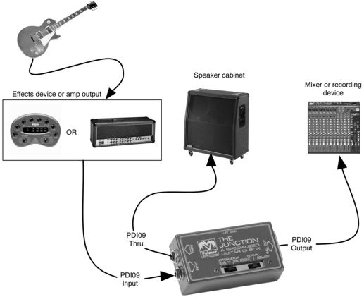

Hola, me gustaría instalar una DI Palmer PDI 9 a mi ampli a válvulas pero no se muy bien como hacerlo. Alguien me puede dar un poco de luz?
Este es el esquema del producto. No sé si lo aclara un poco más. Yo estoy pensando en comprarlo para grabarme en casa con el sonido del ampli y sin usar microfonía pero no sé si alguien tiene alguna opinión sobre los resultados

Hola, si, ese esquema ya lo vi, pero la cuestión es que mi ampli no tiene cabezal y pantalla separada, sólo trae otra salida para pantalla pero deshabilita el altavoz del ampli, de ahí mis dudas de como conectarlo.

Me parece que para lo que quieres, eso no te vale ya que actúa como caja de inyección así que te pasaría una señal de línea limpia pero nada más. Para lo que mencionas, si te he entendido bien, necesitas una caja de carga o loadbox o bueno, una vez tengas la pista en el Daw, usar IR o emulador. En cualquier caso vas a oír tu pantalla.

Algo más así...en tu caso que es un combo, a ver si alguien de los que saben de verdad, te pueden confirmar que puedes usar la salida de EXT Speaker del combo a una loadBox y ahí, mandar la señal de línea a tu Tarjeta de sonido. en este caso supuesto, el amplificador no sonaría y si que estarías grabando la señal que da el amplificador desde su etapa de previo y potencia. Dicho esto, es sólo una idea, pero no te lo confirmo,
