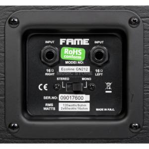

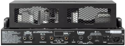

Os cuento. Tengo este cabezal con salidas de 8 Oh y 16 Oh
El tema es... Los cables de carga son MONO!
Como puedo conectarla para que suenen los dos altavoces????
Estoy haciéndolo solo con un cable, de la salida de 16 Oh del cabezal a la entrada de 16 Oh de la pantalla.
Muevo el selector de mono a estéreo y si parece que varia el sonido pero no esto seguro de que me la vaya a cargar por lo que por si acaso.... Pregunto.

No la debes conectar como haces
Esa pantalla es 8 ohmios MONO y 16 ESTÉREO
Tienes que dejar el selector en MONO en la pantalla y conectar el Laney por la salida de 8 ohmios

Pero si abrí la pantalla, y vi que los conos era de 8 Oh
8 + 8 son 16 Oh no? o me he liado mas de la cuenta leyendo los post.
Entonces el selector de mono o estéreo para que es?

Le he mandado un correo a MUSIC STORE, y me dicen que lo meta a la salida de 16 Ohm del cabezal, y a cualquiera de la pantalla siempre que este en MONO.
Es correcto?
Después de pegarme todo el día leyendo creo que hay dos maneras de conectarla.
Entiendo que las opciones son, Salida del cabezal de 16 Ohm a pantalla en cualquiera de los dos y con el conmutador en estereo
o salida del cabezal de 8 Ohm a cualquiera de las dos entradas de la pantalla en modo MONO...
Esta bien?

Hombre conecta como quieras, pero yo te lo dije viendo estas características sacadas de ESA tienda precisamente
Si quieres que suenen los dos altavoces en mono va a 8, si quieres que suene uno en
modo estéreo va a 16
A saber cómo está cableada la pantalla, serie, paralelo, ambas....

Efectivamente la pantalla esta de serie.
Lo que induce a error es la inscripcion de 16 Ohm en las dos entradas, ya que como bien decis esta pantalla trabaja a 8 Ohm en mono.
Voy a hacerte caso J6C y voy a colocarla en la salida de 8 Ohm del cabeza.
Mi miedo era fastidiar el cabezal, y la "leyenda" que leia siempre por ahi de "hacer coincidir las impedancias ", claro, esto con mi pantalla y ampli no es posible!
Lo que me ha dejado un poco FRIO despues de hablar con MUSICSTORE y AUVISA por telefono son sus explicaciones ya que, ambos, me dicen que " da igual conectarlo a la salida de 8 Ohm como a la de 16Ohm", que si solo voy a poner un cabezal ( es el caso ), ponga la pantalla con el selector en mono, y ahi, da igual 8 Ohm que 16 Ohm, que la unica diferencia sera que en 16 Ohm el ampli me sonara un poco mas saturado...

Después de leer el hilo, no tengo nada claro.
Si los altavoces son de 8 oms, y han de sonar los dos a la vez, solo veo que funciones a 16 en serie o en 4 en paralelo. Si los altavoces son de 16, entonces de forma similar, las posibilidades son de 32 y 8 oms respectivamente.
Si tiene la posibilidad de "stereo", yo entiendo que se refiere a que pueden sonar independientemente cada uno por separado, sin conexión entre ellos.
Lo que yo entiendo es que por separado (stereo) cada uno tendría 16 oms, y en mono 8 oms (conexión en paralelo), Esto lo deduzco de las especificaciones de la página:

120 vatios/8Ohm Mono, 2 x 60 vatios/16Ohm estéreo

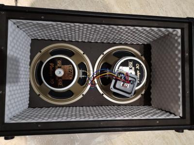

Con las respuestas que te han dado, y ya que has abierto la caja, comprueba el cableado y los oms de cada altavoz.

Lo que voy a hacer es, volver a abrir la caja esta tarde y hacerle fotos detenidamente a las conexiones y a los altavoces.

Con la Fame, sin duda, sonaba como me gusta pero le faltaba cuerpo, hice lo de la espuma acustica que recomendabais y ES UN PUÑETERO CAÑON!, es el sonido típico de los V30 pero con unos bajos mas potenciados, también la Fame va directa al suelo y la Engl lleva ruedas...
En definitiva que para lo que vale, invirtiendo los 15€ que valen las placas autoadhesivas en el Brico Depot, es una maravilla de pantalla.

Yo creo que, como pone en su página, se refieren a que funcionan ambos a la vez a 8 oms.
