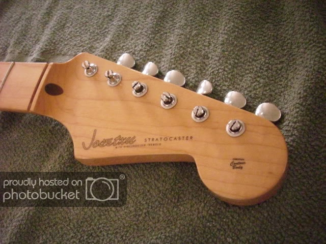

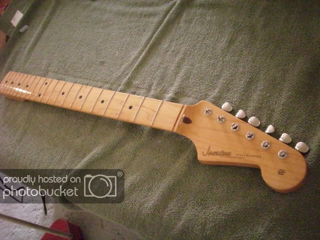

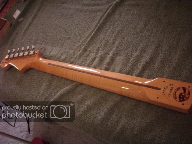

Fotos del mástil

Raulón al mastil le dás la nitro con los trastos puestos?
Rui Silva
Raúl
por el 30/03/2011
Pues sí,luego se encinta el diapasón y se límpian uno por uno con lana de acero :ok:La laca además hace de fijador para los trastes
