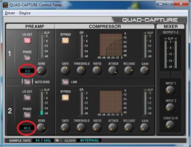

Buenas gente. Pues eso, ¿hay alguna forma de consultar el nivel de ganancia que tenemos seteado para cada previo?
En el panel de control de la Komplete Audio 6 no hay nada relacionado con niveles. No se si alguno de los softwares que trae la tarjeta (Komplete Elements, Traktor LE, Cubase LE6), permite visualizar esos valores.
Para la Quad-Capture, se pueden consultar en todo momento desde el panel de control -señalados en rojo en la imagen-:
Gracias!

Lo mismo no me he explicado bien del todo :)
La Quad tambien lleva sus 2 potes de ganancia: uno para cada previo. Además de poder comprobar de un vistazo si tienes el pote a 1/4 o a la mitad de su recorrido en la tarjeta (por hardware), desde el panel de control te permite saber con precisión y mediante un valor numérico, la cantidad de ganancia exacta que tiene ajustada ese previo: 0, 20, 37, etc... (por sofware). Esto último es lo que no encuentro en la Komplete.
Desde cualquier daw yo puedo controlar el nivel de señal que voy a grabar en pico y RMS, pero lo que yo quiero es saber el valor exacto al que tengo la ganancia de ese previo de la tarjeta.
Por ejemplo: si un día me grabo unas guitarras directamente conectadas al previo usando plugins de modelado y simulación, me interesa saber el a valor exacto que he usado para la ganancia del previo de la tarjeta. Si en un tiempo retomo el proyecto, la idea es poder saber qué ganancia tenía ese previo, para usar otra vez la misma y no "ponerla a ojo".

Bueno, pues la cosa parece que está clara: la Komplete Audio no monitoriza por software el nivel de ganancia de lo previos.
Si quieres utilizar el mismo nivel de ganancia exacto en dos grabaciones, la solución es no tocar el pote de ganancia :D
Y al contrario de lo que yo daba por sentado, parece ser que esta característica es muy rara en tarjetas de esta gama.
Dicho lo cual, la Quad-Capture se queda en casa :)
