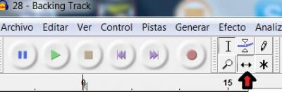

3) No sé cómo añadir a la pista (utilizo el Audacity) un tramo al principio o al final de la pista. Al grabar me crea una pista superpuesta. De hecho, para añadirle el arpegio (que lo grabé en otro rato) al principio de la canción he tenido que utilizar un programa de edición de vídeo que allí sí que sé añadir delante o detrás. ¿Se puede hacer esto en el Audacity?

En cuanto al Audacity, ahí creo que puedo ayudarte, pero no entiendo muy bien lo que quieres hacer ... pásame un privi si te parece y lo solucionamos.

Gracias por pasarte, socio. En cuanto al audacity esperaremos a ver qué tal me apaño con lo que me va a pasar Vaijem. En todo caso gracias por el ofrecimiento, pero ten en cuenta que como no me haga al Magix tendrás un privado de nuevo folios asaltándote a dudas :)

El audacity está chupao, para poder pegar delante de lo ya grabado. Clickas arriba en la flechita <-> y con eso mueves la pista hasta donde quieras, insertas el tocho que quieras pegar al principio y luego lo cuadras y vuelves al de seleccionar.
