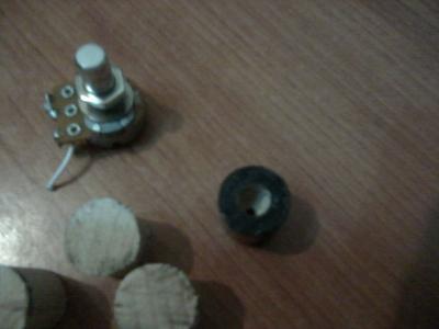

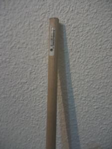

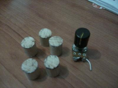

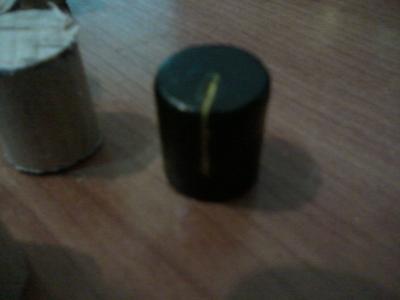

pues ya sabeis que cuando compras los accesorios de los diy tienes que calcular el precio de la caja y tambien de los botones de los potenciometros llamados knobs,que quieras que no se te va un pico que no veas,pues pensando me fui a un tipo de lm(leroy merlin)y compre por no llega a 2 euros una madera de haya maciza redondeada de 15 milimetros de diametro y 1 metro de largo,pues este lo corte con una sierra a 1,5cm de largo y luego con una dremmel(no original)con una broca tipo fresa de 3mm le perfore el centro para instalarlo dentro del potenciometro,la medida seria 6,3mm(con una broca del 6 se puede hacer)por si quereis con el taladro.esto seria para un pote tipo alpha de 16mm por ejemplo de los de retroamplis.luego con una lija de dremmel le lijas los cantos redondeandolos un poco y con la sierra le cortas un poco verticalmente para señalar la digamos flecha del pote y la pintas de amarillo (tu como quieras)luego el resto del knob lo pinte de negro(todo con pintura acrilica y sin brocha simplemente una gota en el dedo asi de facil luego se va con agua y jabon rapido,bueno es una idea para los que se quieran ahorrar unas pelillas,la pintura me costo 4 euros(mogollon de botes)asi de paso pintare cuadros.hi van las fotos.si quereis matizar el knob aun mas comprais un bote de goma laca(y pincel o brocha) y le dais una mano,asi la diferencia es mayor aparte brillara.espero os guste mi aporte.saludos

Muchas gracias por compartir esto. Me compré la varilla, es de 12 milímetros de diámetro, veremos que sale jajajajaja.
Pregunta: ¿Cómo hiciste para hacerle el agujero justo en el centro?

pues con una broca de dremmel y mucho pulso,pues se puede hacer con taladro pero fijate bien que el cilindro no haga juego normalmente el de la dremmel es preciso y rueda bien,te costara mas con la dremel con broca de 3mm o mas pero vale la pena,sino una broca del 6mm con taladro si no recuerdo mal,luego simplemente metidos a presion y van de cine,las cajas de acero no probe solo con aluminio de 2mm y salir me salian pero necesitaba mas herramientas y una buena mesa para hacer bien los doblajes.tambien deciros que compro cajas de los chinos en forma de corazones de esas de lata con tapa y se pueden hacer pedales originales ademas valen 1 euro.
