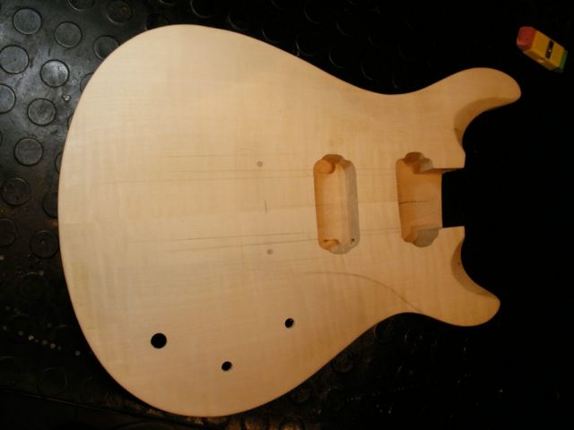

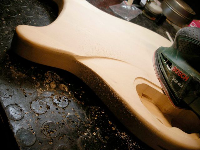

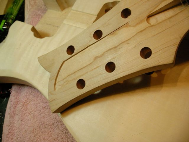

1. Trabajando el cuerpo y pala.
Tras hacer los primeros garabatos paso las medidas para los cortes y taladros. En las fotos no se aprecian bien los defectos (unos "bocados" en la parte baja de la tapa, el ángulo de la junta y los "desportillados").
Para la pala pensé en combinar el "estilo de la casa" pero con las proporciones más parecidas a las palas de este tipo de guitarras. Curiosamente la base del mástil sí venía bastante bien terminada.

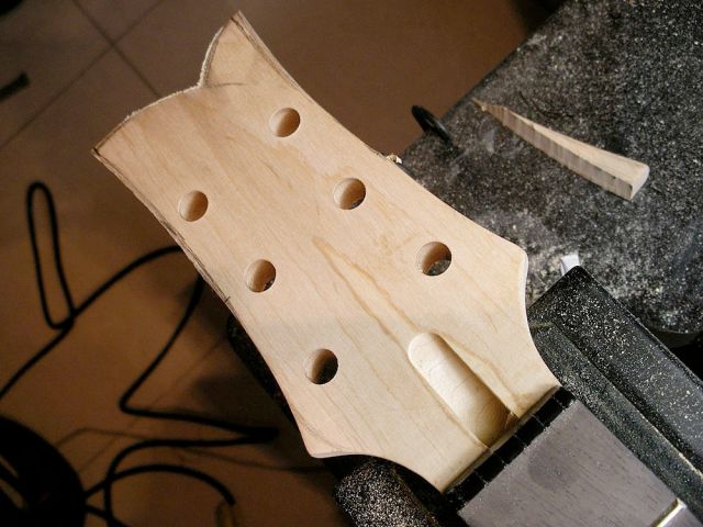

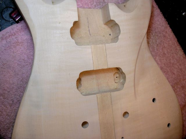

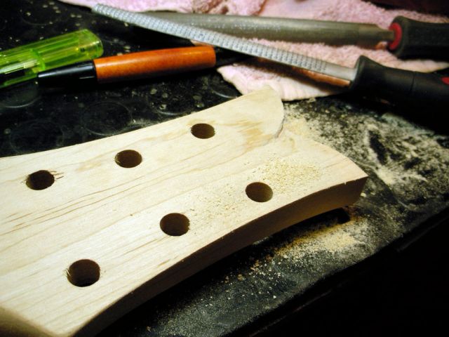

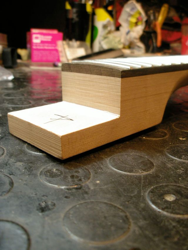

2. Cintilla, formón, escofina, lijadora y lija.
La parte que más me gusta, pese a las limitaciones trabajar en casa. A la pala había que cortarle unos milímetros más por un lado que por otro y el agujero del alma debía quedar completamente cubierto ya que, como se ve en la foto, está situado entre la segunda y la cuarta hendidura de la cejuela.
Suelo "quedarme corto" con la cintilla, ya que es más fácil afinar el trabajo a base de lima.
Un truco para estos casos de asimetría: estudia detenidamente el objeto (o el diseño) en una posición, boca arriba y boca abajo y luego repite la operación mirándolo reflejado de un espejo, así compensas el defecto del ojo y descubres los fallos de proporción que tu ojo no te deja ver. (Gracias D. Antonio Bujalance Gómez)

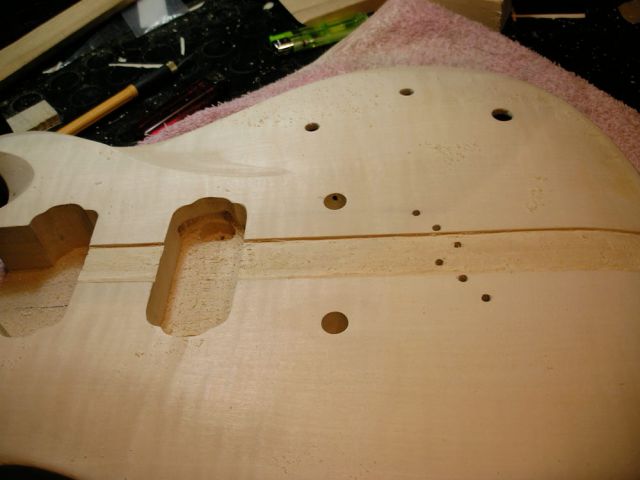

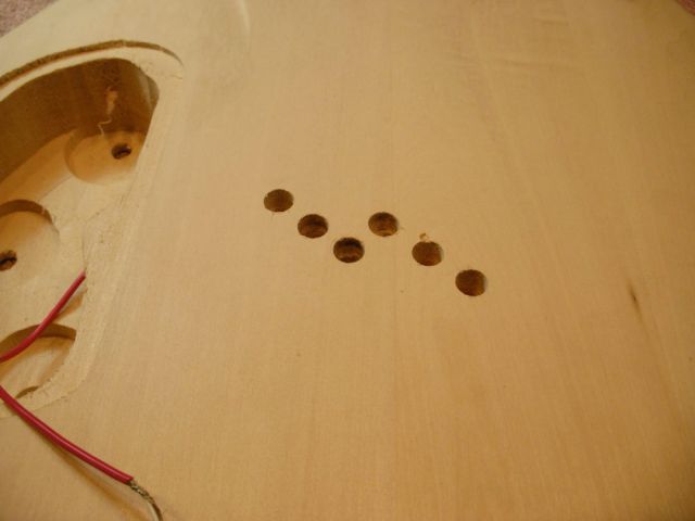

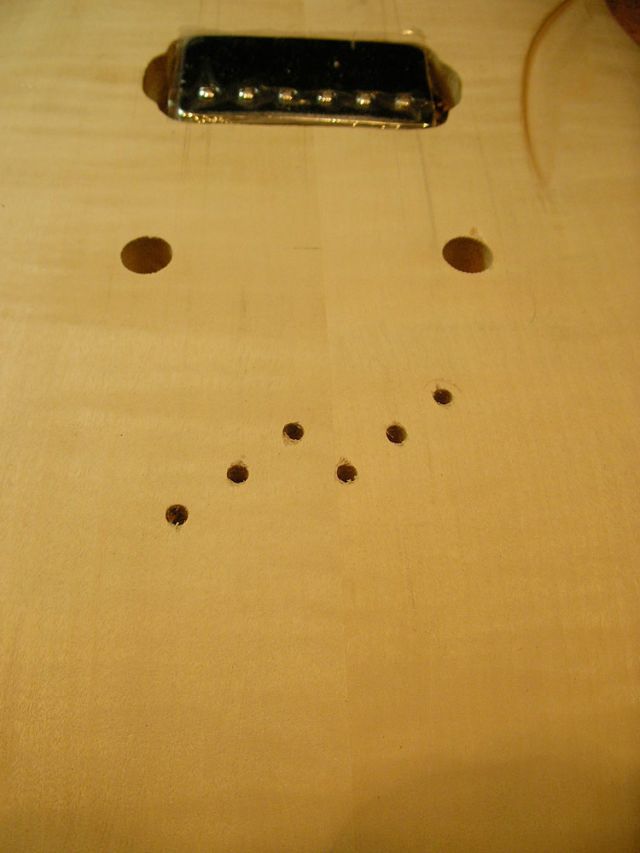

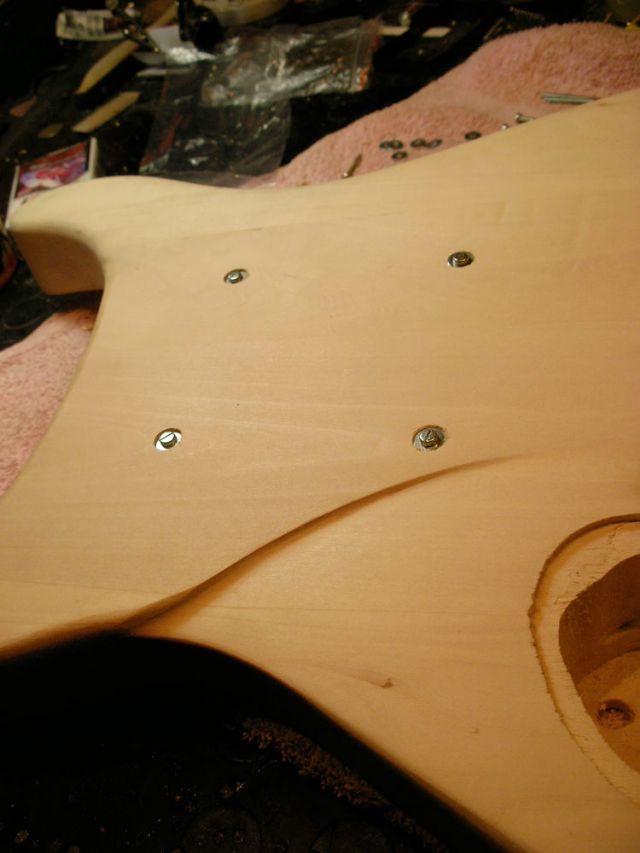

3. Agujeritos.
En este caso tenía un par de caprichos: cuerdas a través del cuerpo y pastillas atornilladas al cuerpo (una frikada!).
Siguiendo el dicho "mide dos veces, corta una" ajusté el mástil en su posición, medí, medí y marqué para hacer los agujeros del puente, los "bushings" superiores e inferiores y los pasantes de las pastillas (ahora aclararé este tema).

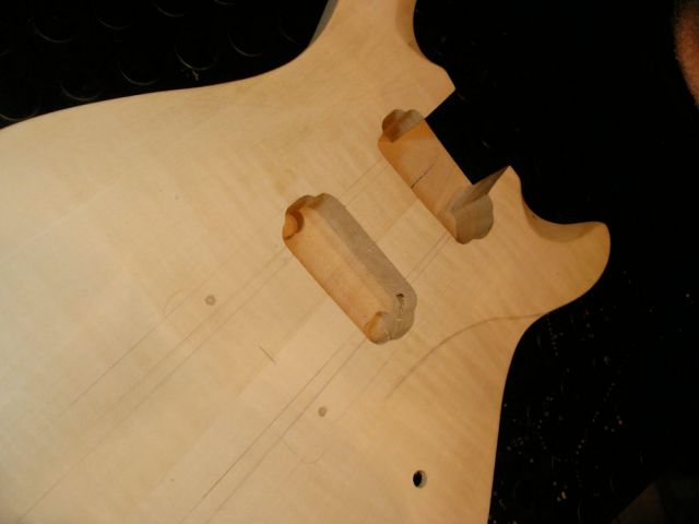

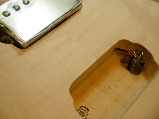

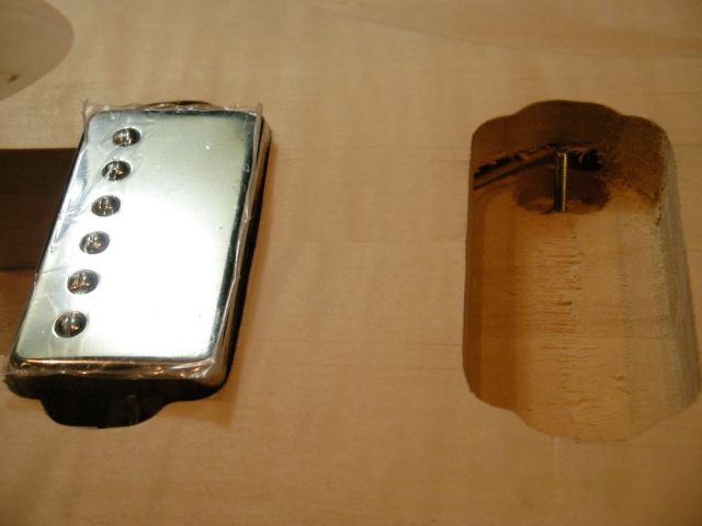

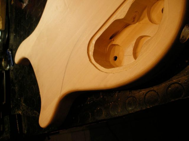

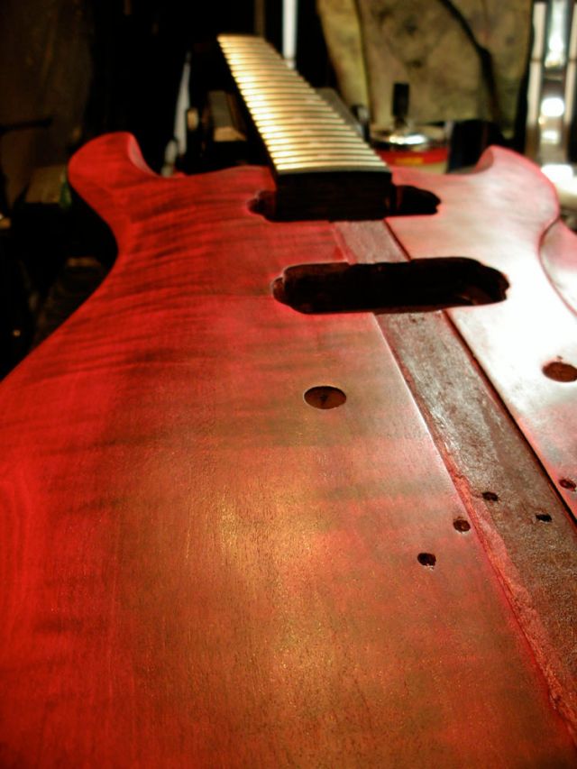

4. La sujeción de las pastillas.
Este "invento" viene motivado por varias cuestiones. La primera estética: no me gustan los marcos de plástico en determinadas guitarras, aunque reconozco las ventajas de la simplicidad y eficacia de este elemento, y segunda: siempre me ha gustado la solución de los bajos sin golpeador, en los que las pastillas se atornillan directamente a la madera, aunque esto conlleva una profundidad en la madera del cuerpo que no tienen la mayoría de las guitarras.
Conclusión: La trasera de la guitarra hará de "frame" y los muelles se instalarán por debajo de la pastilla, permitiendo así el ajuste (desde atrás) y que la pastilla mantenga la suspensión habitual empujada desde abajo por los muelles.
¿Ganaré sustain?, ¿se ajustarán bien posición y altura?. Esta era la guitarra ideal (por sus defectos) para probar.
unas fotillos del invento:

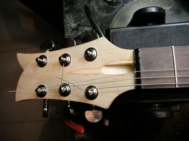

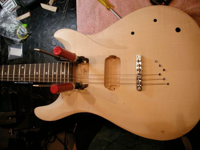

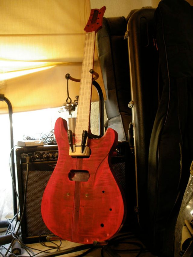

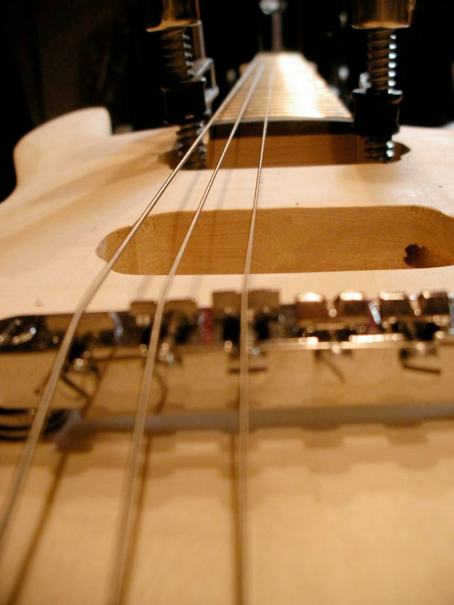

5. Presentando
No te fíes, no te fíes. Después de algunas experiencias bastante chungas he aprendido que una "presentación" de vez en cuando viene bien y nos da margen para corregir los defectos antes de que sea demasiado tarde. En este caso trabajaba sobre mi primera guitarra encolada (pánico terrible) que venía completamente desalineada y que había "compensado" prácticamente a ojo.
Dos gatos y un taco de madera, un juego de cuerdas viejo y los herrajes (sólo apuntados) para comprobar que las cuerdas van a donde deben y pasan por donde deben. Más nos vale comprobar todo esto bien antes de encolar, porque luego no hay vuelta atrás.
Ojo al alma, que está en Pekín, nunca mejor dicho.
Por lo demás todo va como debe ir.

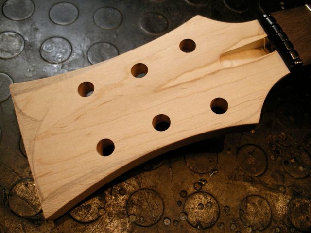

6. "Pastraneando"
No voy a "soltar la charla", sólo comentar que los rebajes y los repasos con los formones, limas y lijas adecuadas facilitan muchísimo el trabajo.
(y para el que quiera más:
https://www.guitarristas.info/foros/flying-crowley-proyecto-tributo/128125
https://www.guitarristas.info/foros/montando-kits-lespaul-telecaster/119012
https://www.guitarristas.info/foros/grabado-plancha-metalicas/120682
fotos:
En este caso la ranura de la pala está rebajada de forma oblicua, para que el "embellecedor" cubra por completo el hueco del alma, así que quedará a ras en la punta y solapado junto a la cejuela.

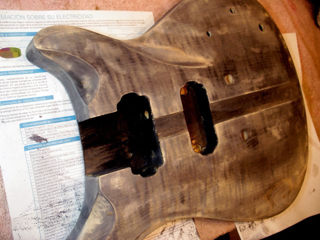

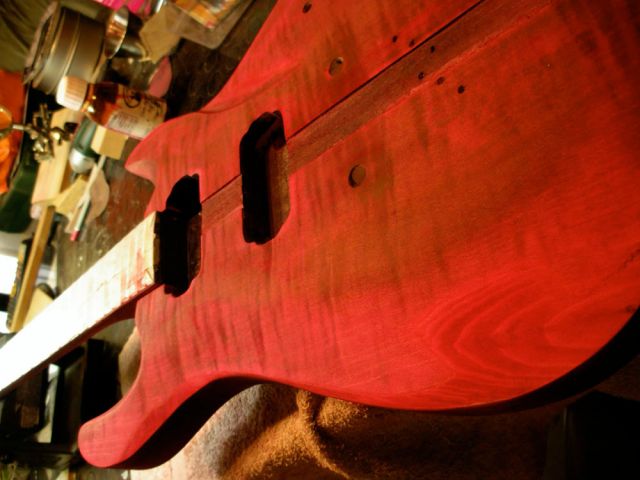

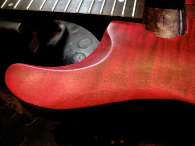

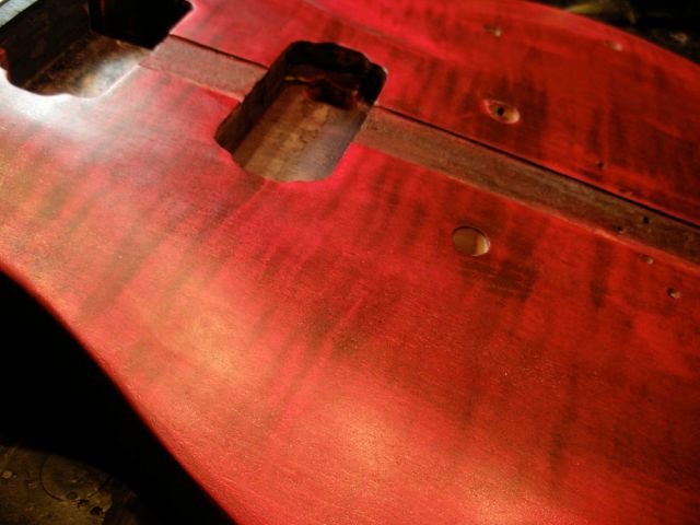

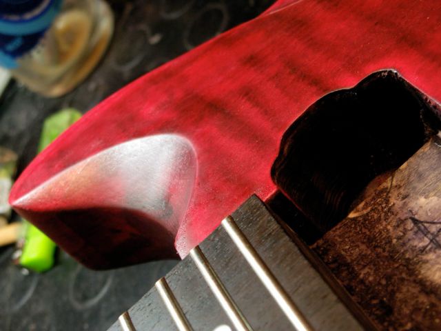

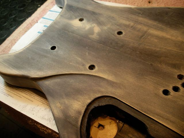

7. Color.

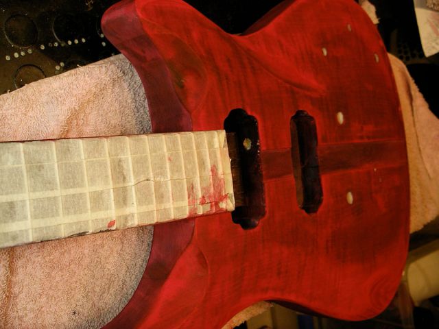

Como comenté al principio, obligado por los defectos de fábrica en la tapa, me dediqué a acentuarlos, repasando sin piedad las zonas de la tapa donde había defectos y comiéndome distintas zonas de la tapa hasta que dejara ver la madera de debajo. Luego un laborioso repaso de lija para que el tacto quedara fino y uniforme.

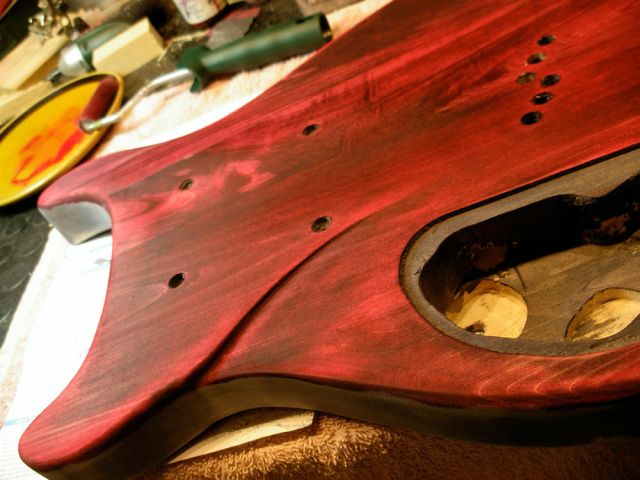

Una mano de anilina de agua negra, aplicada con rodillo y otro repaso de lija para matar un poco el "repelo" y desgastar el color de las zonas "defectuosas". La poca uniformidad en el color de base y el acentuado van a darnos ese acabado "relic".
Lijo, seco y limpio, a por un par de manos de rojo.

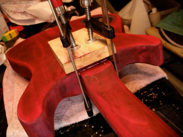

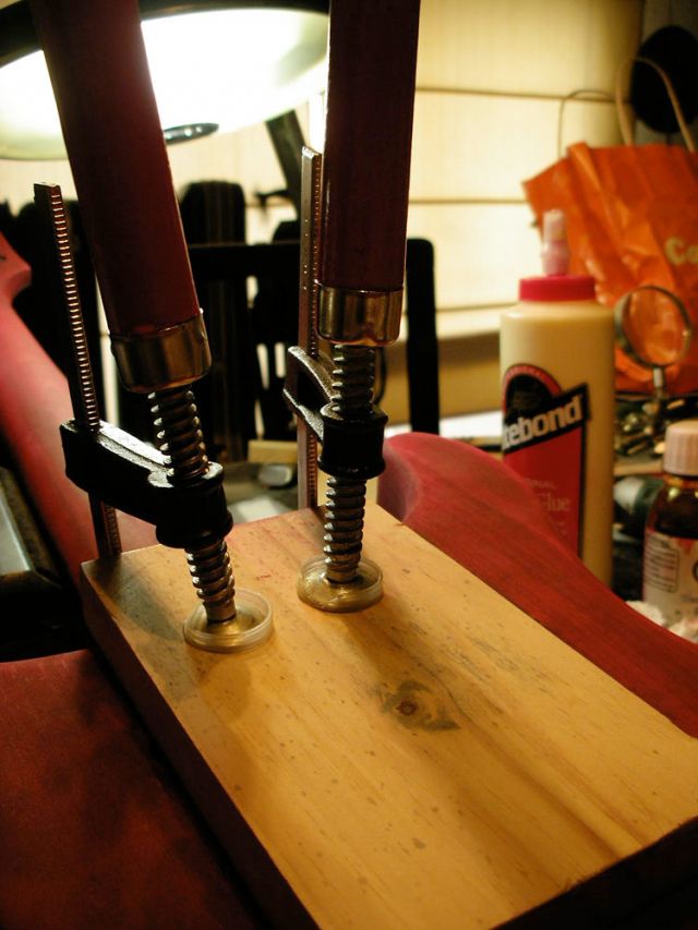

8. Encolado.
Mucho respeto a pesar de tenerlo bastante estudiado y el material bien lijado y ajustado. Puede que este exceso de respeto me haya ayudado a realizarlo con soltura y haya propiciado un buen resultado final.
Cola Titebond y cantidad "la justa" para que el atornillado con los gatos no haga que la cola rebose por todos lados. Dos mártires de madera, uno estrecho para el interior del hueco de la pastilla y otro ancho, para repartir el apoyo en la parte trasera sin dejar marcas en la madera del cuerpo.
Una curiosidad: después de ver un buen montón de imágenes de este proceso tanto de compañeros del foro como de otras webs, me di cuenta de que la mayoría utilizaban tres, cuatro o más gatos o sargentas para fijar el encolado. Yo no encontré espacio físico para colocar más de dos, eso sí, haciendo una presión equilibrada y un muy buen contacto entre las piezas.
Al ser mi primera guitarra encolada no os puedo decir si el resultado es "mejorable" (que supongo que sí), pero mi sensación personal es de rigidez y solidez, pese a que las maderas son bastante más livianas que las de otras encoladas que he tenido el gusto de toquetear.
Me quedo bastante satisfecho de esta parte del trabajo.
Una fotos.
El sobrante de cola se retira bastante bien antes de que empiece a secar.
...y a dormir hasta mañana.

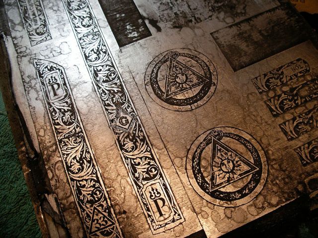

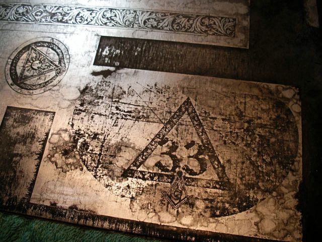

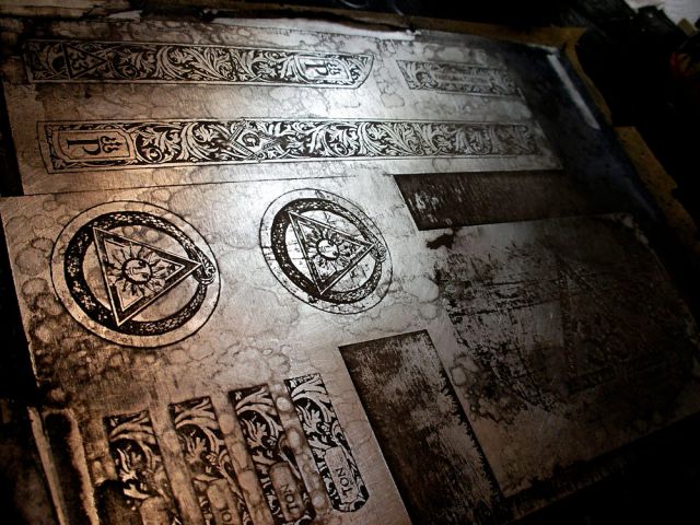

Como en otras ocasiones es la fase que me trae de cabeza. Suelo tener bastante claro el diseño y el estilo que busco, pero la fase de lacado y pulido de la gitarra se me hacen cuesta arriba. Si habéis leído otros post que he comenzado he tenido malas experiencias con lacados contratados en carpinterías y en pintores de coches, y mis incursiones con la gomalaca o el barniz y rodillo no han sido tampoco satisfactorias.
Este proyecto -inacabado aún- lo he parado tras dejarlo preparado para lacar. Me explico: Después de una primera mano de tapaporos y un lijado fino, he vuelto a repasar con una segunda y tercera mano de tapaporos y tres manos de lija de agua (800) hasta que ha quedado "dura" y con un tacto muy suave. A partir de aquí la he vestido para probarla sin miedo a deteriorarla, a la espera de tomar una decisión para el acabado final.
El "tema" me vino a la cabeza haciendo el recuento de las guitarras que habían pasado por mis mesa, unas treinta y pocas, así que esta sería "33", un número con muchas posibilidades. Así que después de unos días de dibujitos me preparé los negativos para unas "planchas masonas".
La guitarra con su tapaporos y los primeros repasos de lija:
Las planchas.
masonas, eh?

EDITO: creo que no era necesario agujerear el cuerpo por detrás para poner los tornillos de las pastillas... con usar tornillos con rosca de madera por delante es suficiente, así lo suelen llevar las guitarras con configuración H-S-S
