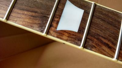

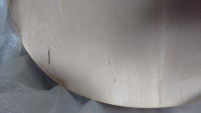

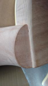

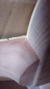

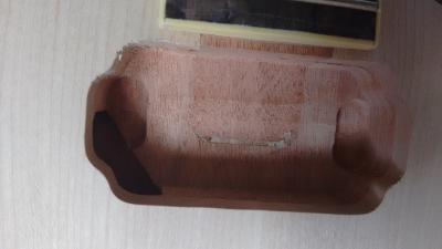

Hola a todos. Abro este post para colgar unas fotos por si alguien está pensando comprar un kit de Faber para hacerse una les paul. Lo compré en Musicstore porque me salían los gastos de envío gratis y porque lo anunciaban con cuerpo de una pieza de caoba. Cuando Faber empezó a venderlos eran así, pero ya hace tiempo que los venden con cuerpo de dos piezas, así que pregunté a atención al cliente de Musicstore y me confirmaron que era de una pieza. No lo pensé más y me lancé a por él.
Me llegó super bien embalado, en doble caja de cartón (y con una funda para portátil de regalo; raro, pero un buen detalle) y rápidamente. Lo malo fue al abrirlo.

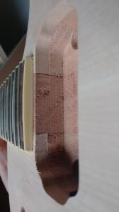

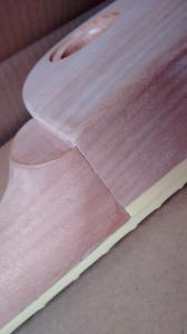

En primer lugar, cuerpo de dos piezas. Podría entender la equivocación si no hubiera preguntado expresamente por ese detalle, pero esto ya es una tomadura de pelo.

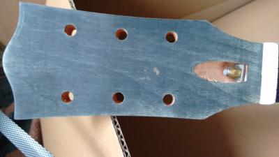

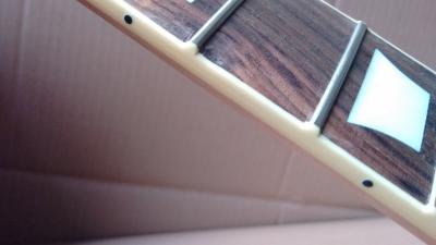

En segundo lugar, un acabado muy cutre. Vale que es un kit en madera desnuda, pero por lo que cuesta deberían poner un poco de atención a los detalles. Uniones con huecos, veta del diapasón con nudos y otros defectos, muescas en el binding, el frontal de la pala en madera teñida, etc... En general, te da un bajón importante, porque tienes la sensación de tener en las malos un mueble de Ikea.
Y otra cosa; lo anuncian como réplica de una les paul del 58, pero el mástil es fino, tipo 60.
Pues eso, que cuelgo unas fotos, como aviso para navegantes. Saludos!

Pues te toca darle una buena lijada, y con el serrin resultante haz una pasta mezclándolo con peganmeto de epoxi para rellenar los huecos y que no se noten, o lo menos posible.
antonprado
por el 27/12/2014
Me olvidé de poner que lo he devuelto, porque Musicstore te paga el envío en caso de devolución por ser defectuoso. Quería hacerme un proyecto de calidad, así que me apetecía lo del cuerpo de una pieza, aunque no se note en el sonido.
Gracias, Francisco Javito, por el consejo. Yo hago eso mismo, pero con Titebond en vez de epoxi. Lo que pasa es que, además de lo del cuerpo de dos piezas, el diapasón era demasiado malo, con nudos, una veta muy fea y huecos que había que rellenar. Demasiados defectos para dejarme 400 pavos sólo en el mueble. Por 100 más me pillo una les paul japonesa de época con las mismas especificaciones y además el resto de los componentes. De hacerla yo quería algo que marcara un poco la diferencia.

Más de 200 pavos, entre envío e IVA, sólo por un cuerpo de sapeli (no dicen de cuantas piezas) y arce. Además, no viene preparado para long tenon y, como no venden mástiles, advierten que para el encolado hace falta ajustar el hueco. No compensa en absoluto
