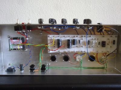

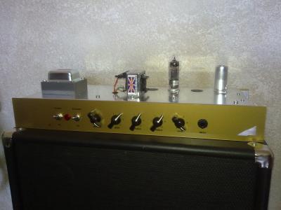

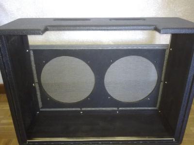

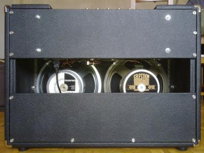

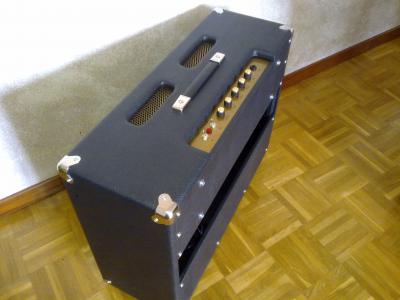

Hola a tod@s,
os presento a mi nuevo juguete que tenía en mente desde hace un tiempo. Es un kit sencillo de hacer pero el resultado que dá es sorprendente para los 5w. que entrega, lo pedí en ampmaker sin las válvulas ya que tengo por casa unas cuantas, en concreto una TAD EL84M-R y la de previo una TAD 7025 HIGHGRADE (tonazo)

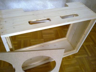

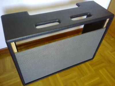

En principio no tenía muy claro si hacerlo en formato combo o cabezal pero como tengo intención de hacer mas adelante un plexi de 18w me decidí por un combo 2x12 y así poder utilizar el mismo mueble.
La madera que he utilizado para el cajón es abeto (18mm), una plancha de DM para sujetar los conos (10mm.) y para la trasera contrachapado (10mm)
las medidas son 71x53x25 y los altavoces que he metido son un V30 y un G12T-75, es una combinación un poco descompesada en cuanto a dB se refiere pero suena muy bién. Hasta que encuentre uno mas adecuado es lo que hay :D
Sí, ya sé que ésto tendría que ir con unas muestras de sonido pero aún no tengo equipo para ello, van unas fotos
saludos

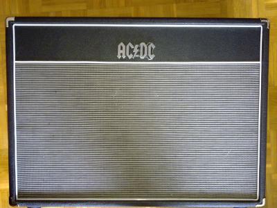

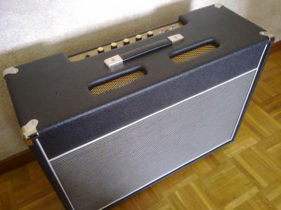

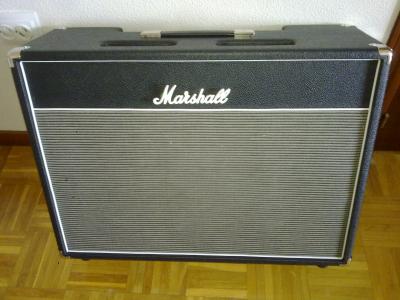

unas fotos un tanto frikis........., cúal queda mejor?
Zakkattack
por el 28/04/2013
"T-TOPS" escribió:
cúal queda mejor?
Hombre,mas autèntico queda con el logo original,aunque podrias usar los dos,el de Marshall tal y como esta,y el de la banda australiana al pie de la rejilla,a un lado u otro (yo lo dejaria solo como en la segunda imagen)
Saludos :brindis:
T-TOPS
por el 28/04/2013
de momento no pondré nada, supongo que colocaré el logo marshall cuando haga el clon del 18w :D con ese sí

Muy bien T-TOPS, tiene una pinta cojonuda y tiene que sonar de vicio. Yo tengo un cabezal Black Heart 5W y tambien le puse una 7025 y suena muy bien. Parece mentira lo que zumban 5W a valvulas.
El circuito te ha quedado muy limpito y se ve muy bien. Y el mueble espectacular.
es que hay chasis de sobra :D:
