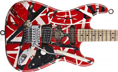

Recientemente he adquirido una EVH Frankenstrat con la que estoy muy contento.
Soy un gran fan de Van Halen y me gustaría ponerle un killswitch a la guitarra, el tema es que es una guitarra tan bonita que quiero mantenerla con la máxima fidelidad posible a como era la del finado Eddie, alguien sabe donde tenia el killswitch la Frankenstrat original?
He buscado fotos y videos pero ninguno me deja nada claro.

Esa guitarra no tenía killswitch. Las guitarra de Eddie que tenía killswitch fue la EVH.
Si escuchas el efecto en una grabación seguramente es la Shark (Ibanez Destroyer). No sé si lo hizo alguna vez con la Flying V.

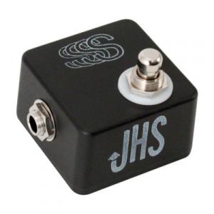

Para no modificar la guitarra puedes usar un pedal como el JHS Pedals Stutter Switch.
