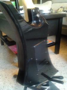

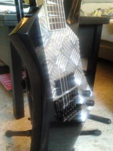

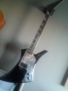

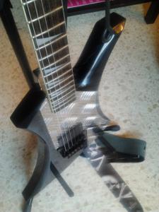

Pues os dejo por aquí una foto de lo último que ha salido de mi horno. Tenía un mástil de una Hyundai de los 90 y una pastilla de un kit Johnson, así que me fui a un famoso centro de bricolaje y compré un tablero de pino barato de 18mm (9€). Sandwich de 3 pisos con mucha cola, esmalte sintético negro brillo... y muchas horas de lija después salió esto. Dar las gracias al compañero Zamarripa por sus planos.
No hay fotos del proceso porque mi método de trabajo es lo más chapucero del mundo, mis herramientas son dignas de Pepe Viyuela, y mis artes las de un ebanista de iglús.
Por cierto, la jodía suena bien y todo.

El tablón estaba resecón, así que en en realidad tenía 17mm. En total tiene 51mm, pero con muchos rebajes en las aristas y encaje del mástil, así que no queda mal. Como el diseño de la Kelly hace que cabecee, el grueso de más ayuda a que sea más estable al colgártela.
El pino no es blando, es BLANDISIMO como tó su pu*a madre. Antes de pintarla tenía más marcas que un pirata.

Le he hecho algunas fotitos más (la cámara del móvil no da para mucho). Se pueden ver ya las marcas de los golpecitos, que después de la paliza de pulir que me he dado jode un huevo.
