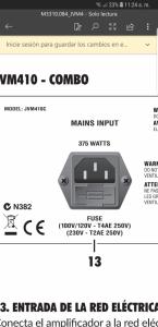

Tengo una duda que me ha estado dando vueltas por la cabeza. Acabo de adquirir un JVM410H en Thomman España, el detalle es que yo vivo en México y recién descubrí que ahí usan 220v y aquí en México 110v. La cuestión es si el ampli viene preparado para ambas tomas de corriente o en realidad hay versiones para America y otra para Europa?
Esto lo descubrí al investigar acerca de un acondicionador Furman AC-215/210. Ya que me percaté que uno es a 220v (AC-210) y otro a 110v (AC-215).
Ya revisé en el manual del amplificador que encontré en PDF en internet y en la sección Mains Input dice:
375 WATTS
FUSE
(110/120V- T4AE 250V)
(230V- T2AE 250V)
Entonces mi duda es si el amp viene preparado para la red eléctrica de México o hay que hacer adecuaciones?
Como dato extra tengo un Fender Champion comprado aquí en Mexico y en la sección de Mains Input sólo aparece ( 310 WATTS, 100/-120V, 50Hz-60Hz).

Normalmente tiene que usarse un transformador para que los aparatos eléctricos funcionen. Es algo que hay que poner entre la toma de corriente y el ampli para que éste se adapte y no haya problemas de funcionamiento o pueda quemarse. No literalmente, jeje...
En nuestro caso es el problema inverso, los amplis gringos van a 125v y al meterles 220v podemos quemarlos, así que mejor no comprarlos como primera opción para evitar cargar con ampli y transformador.
En el manual de Marshall lo que te dice es que el fusible a utilizar en 230v tiene un valor y a otro voltaje, debe ser de un valor distinto.
No lo enchufes hasta asegurarte por si acaso.
bocasucia
por el 03/12/2018
Hola.
No veo el selector de voltaje.
En principio solo funcionará a 230v.
