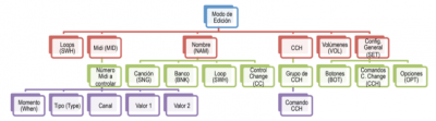

Quizás te falta configurar el "cuándo" se envía el comando. Si ves el árbol de parámetros que viene en el manual, en la parte inferior en color morado tienes los parámetros MIDI, entre ellos el "WHEN" que es cuando se lanza el comando, si al cargar el banco, al pulsar una segunda vez, etc.
Si has llegado a configurar el canal midi y el número de PC, entiendo que ya sabes cómo manejarte por las opciones desde los pulsadores, pero por si acaso te lo pongo:
(No sé si te has descargado ya el manual, pero por si acaso te lo dejo: http://www.jomlabs.com/files/Dsh4-Manual-es.pdf)

- Editar el preset (EDIT G + H)
- Opciones MIDI (B).
- Ahora te desplazas entre las distintas secciones con C(←) y D(→)
- 1. COMMAND. Número de comando (1-8). Por cada preset puedes enviar hasta 8 comandos midi. Con A(+) y B(-) cambias de valor.
- 2. WHEN. Cuándo se envía el comando. Lo normal es en la activación del preset (BANK 1ST).
- 3. TYPE. El tipo de comando. En tu caso 'Prog. Ch' para PC.
- 4. CHANNEL. El número de canal MIDI en el que escucha el pigtronix. Con (+) (-) cambias de valor.
- 5. PROGRAM. El número de PC con el preset del pigtronix correspondiente.
Los comandos tipo CC tienen 2 valores, pero en el caso del PC, sólo 1.
