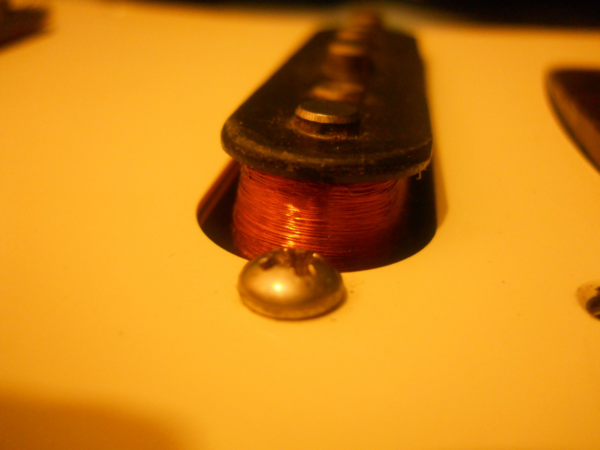

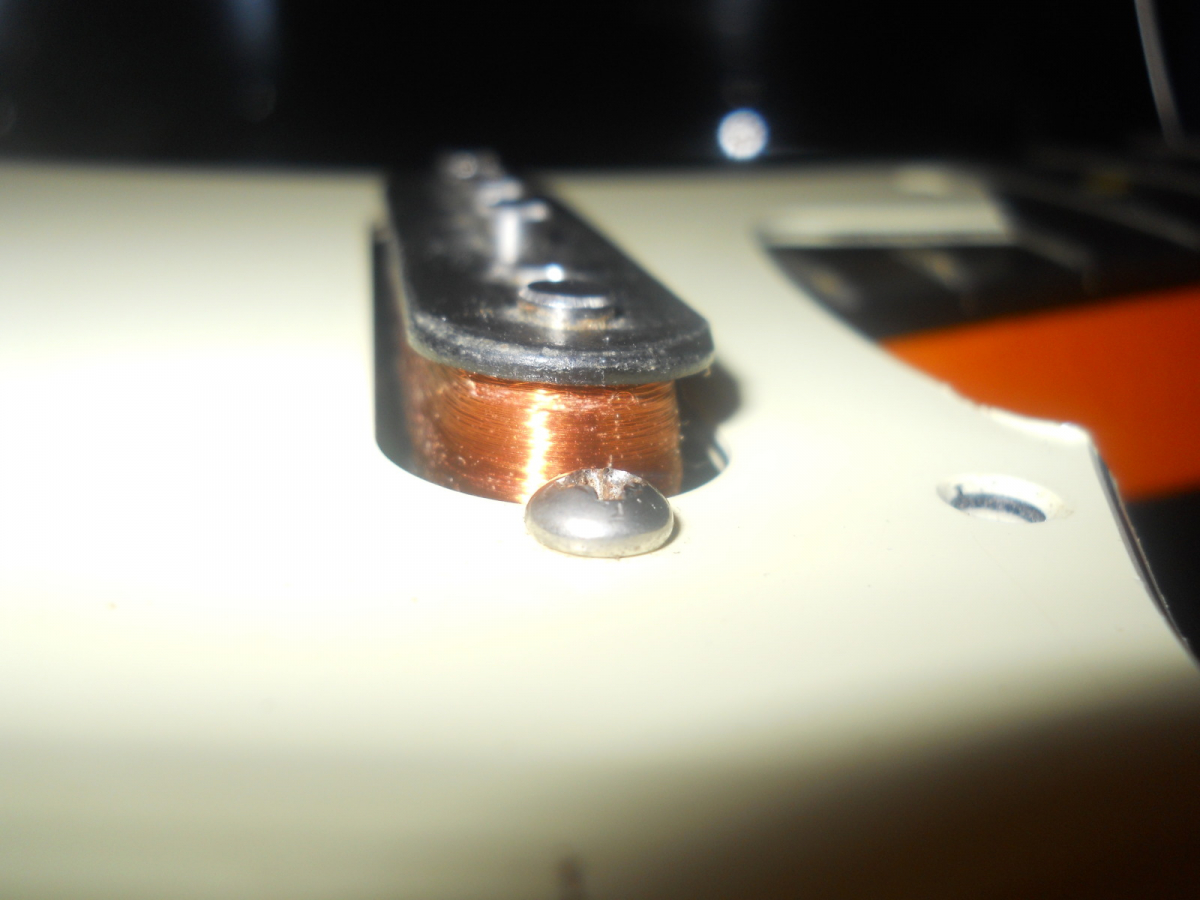

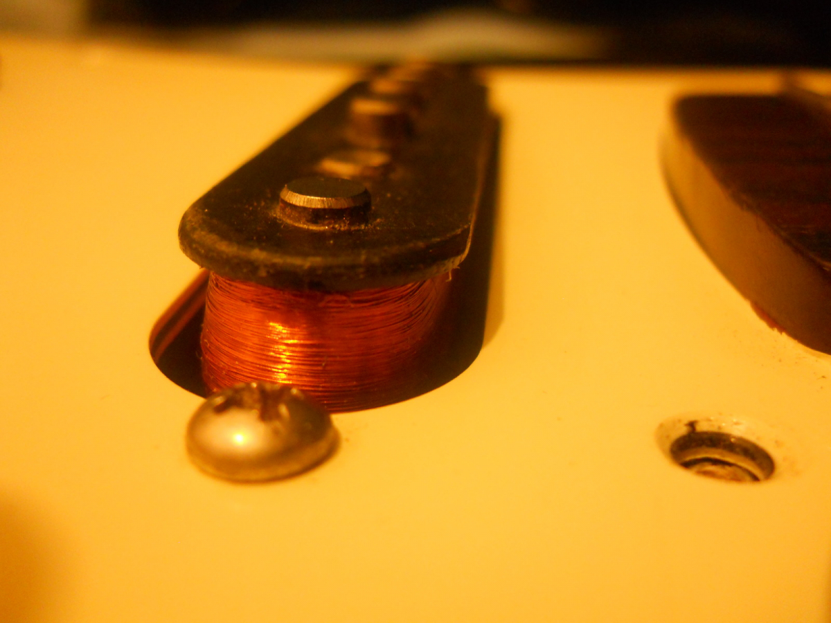

rorrorhcp
por el 17/01/2013
Ahi se ve como esta medo corrido, y hay un pedazo de cobre suelto a la derecha
-rich-
por el 17/01/2013
Pues sí se ve dañado el bobinado. ¿La altura de la pastilla es la habitual, o la subiste para tomar la foto?
Si tiene un trozo de alambre suelto, pues es peor todavía. No sé si con un buen baño en cera logres rescatarla. Pero de antemano, parece que la respuesta es: Si, la pastilla está dañada.
Vamos a esperar si alguien más entendido colabora en este post.
Te envío un privado para comentarte una sugerencia.
