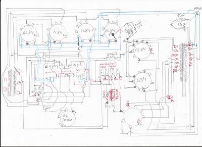

 Hola Toni. Probaré lo del condensador. Lo del esquema es mas difícil; por internet apenas he encontrado nada, pero subiré lo que tengo.  He pedido a MusicSon si me pueden hacer el favor de proporcionarme el esquema.
toni diaz
por el 14/10/2025
#5 es un buen layout para guiarte un poco de que tipo de amplificador es pero falta muchas cosas como las válvulas de previo y los componentes pasivos, así es muy difícil, por lo menos si supiéramos que valor tienen los condensadores de desacoplo o los de catodo de las de previo, si los tuviera, nos podríamos hacer una idea
miguel portillo
por el 14/10/2025
 Bueno, en este esquema solo sale la etapa de potencia, pero es lo único que he encontrado (en¡¡Hoffmann Amplifiers!!). Subiré una foto del circuito.
