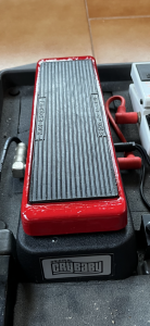

Hola amigos,
abro este hilo,con motivo de la mod deceste magnifico pedal(para mi).
Lo compré a un forero,hace unos meses.y lo mandé a AMPTEK(Barcelona),a modificar.
TBP,FASEL amarillo,y recorte de agudos.
Excepcional trabajo realizado,y plenamente satisfecho y agradecido con AMPTEK.
Finalmente,lo he personalizado,pintando la carcasa superior,de rojo cerezo.
El resultado global,ha sido genial,
Pedal muy recomendable,
Salud y Rock!🎸🤟🏼

Con el fasel amarillo,el sonido del wah es muy similar al CB original,o sea,que es mas vintage,agresivo y con mucho recorrido.
Con el fasel rojo,el sonido es mas vocal y moderno,tambien con mucho recorrido.pero mas calido y definido.
Esta definición,la he recuperado de un post que leí hace tiempo.
En mi caso,no he podido experimentar con el rojo,pero puedo asegurar,que con el amarillo,a mi,me encanta el cambio de caracter que ha tomado el pedal,respecto del inductor de origen.
Recomiendo mucho,esta mod.
