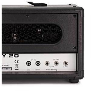

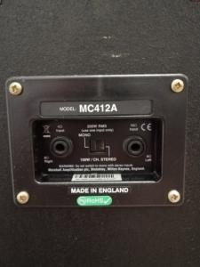

hola!!!! tengo una pantalla marshall mc 412 a y esta semana me llega un cabezal jet city jca 20 hv y tengo dudas como conectar ambas cosas no entiendo el selector k tiene pequeno de mono o stereo gracias !!!!
Zhu Zaiyu (VicAr)
por el 17/06/2019
Lo que yo entiendo es:
La pantalla es una 4x12. Es de suponer que cada altavoz es de 50w y 16oms.
Si el selector está en 'stereo' tienes la opción de funcionar a 8oms en cualquiera de las dos entradas, pero solo funcionarán dos altavoces. (100w)
Si el selector está en 'mono' tienes dos opciones; una con una impedancia de 4oms y 200w funcionando los cuatro altavoces (los cuatro altavoces estarán en paralelo). La otra opción es usar la conexión de la derecha a 16oms y 200w (deben de estar conectados dos a dos en serie y luego en paralelo, o dos a dos en paralelo y luego en serie)
Cuanto tengas el ject city mira el manual.
Yo creo que para utilizar los cuatro altavoces, debes conectar la salida de 16oms del cabezal a la entrada de 16oms de la pantalla, teniendo en cuenta que el selector debe estar en 'mono'.
