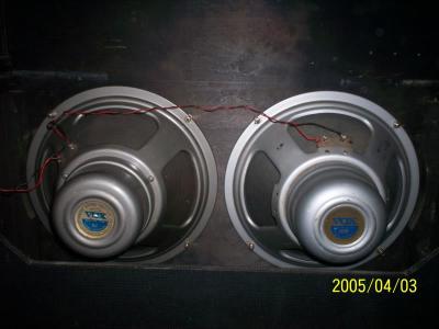

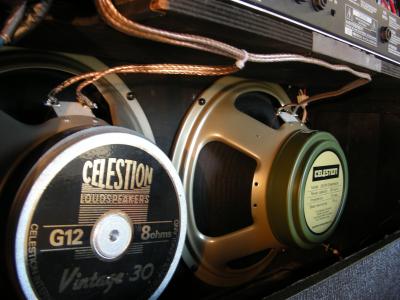

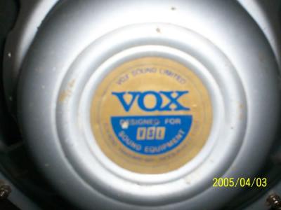

Hola, yo en mi Vox AC30 CC2 del 2005, que trae altavoces Vox (fabricados por http://www.wharfedale.co.uk/ ) he montado pareja de Celestion, un Vintage 30 y un Greenback, aparte de cambiar los cables cutres que trae por unos de calidad.
Mejora espectacular, sonidazo, aparte con este toque original, se complementan muy bien los dos altavoces.
Por cierto, aprovecho para decir que me queda un altavoz Vox por vender, solo 45 eurillos.
Un saludote.

Pues no es una mezcla muy popular precisamente la de Vintage 30 y Greenbacks. Pero yo también lo tengo así (greenback en un ac15 conectado en extensión a una pantalla con 2 Vintage 30) y la cosa no suena nada mal...

Yo con esta conbinacion estoy mas que contento, si que me gustaría probar con unos Celestion Alnico Blue, pero el precio es inalcanzable. He tenido la suerte de conseguir un C. V30 proveniente de un Conford, made in England ( no se hasta que punto hay diferencia con unos made in china) y un Greenback este si es chino, por lo menos se nota ya al cogerlo con la mano, ese plasticucho verde ummm.

Del 2005, Vox AC30 CC2 con altavoces Vox (Wharfedale)
