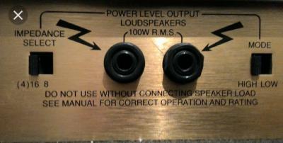

Hola, tengo un cabezal jcm900 y uso una pantalla Marshall MF400 que funciona a 8 ohmios. Quiero comprar una de 212 casera que ha hecho un compañero del foro y que funciona a 16 ohmios. El cabezal tiene dos opciones, una a 8 ohmios y en la otra pone (4)16
Quisiera saber si puedo conectar esa pantalla seleccionando esa opción ya que lo de (4) me crea dudas ... Gracias

El selector en 8 para la de 8 ohms y en 16 para la de 16 ohms... hasta ahí no hay misterio. Aunque esté ahí el "(4)" .
El "problema" es que usar ambas al mismo tiempo te daría una impedancia de trabajo de 5,33 ohms , valor que obviamente no existe el selector.
Creo que en ese último caso podrías colocar el selector en (4), ya que la carga real es mayor. Pero no sé si a la larga ese "desacople" de impedancias puede repercutir en el transformador de salida por ser una potencia valvular. En estado sólido eso no pasa.

En el manual de instrucciones que puedes descargar por internet si no lo tienes, pone claramente que el cabezal trabaja exclusivamente con cajas de 16/8 ohms y el combo con 8/4ohms.
Por tanto puedes utilizar en configuración medio stack 1 caja de 16, o una caja de 8 para que trabaje a 16 o a 8 ohms. En.configuración stack completo ( 2cajas a la vez ) han de ser las 2 de 16 y seleccionar la opción 8 ohms porque trabajan en paralelo.
Los de transistores tienen tolerancias mayores . Pero aunque tu ampli lleve un trafo de salida sobredimensionado con una tolerancia alta a las variaciones de las impedancias de los altavoces, siempre se debe procurar cumplir dos reglas con los amplis.
- Si conectas dos cajas, han de ser de la misma impedancia.
- Nunca deben trabajar por debajo de la impedancia mínima.
No te aconsejo que hagas lo que dices . La impedancia (resistencia) que no tengan y absorban los altavoces ,va a sobrecalentar el trafo de salida. Lo normal es que se acabe quemando antes o después.
Y ya de paso, nada de poner cable de guitarra para conectar las pantallas. Siempre un buen cable de carga y mejor si va sobredimensionado.

#3 gracias. No quiero conectarlas a la vez, solo tener dos opciones en función del local o del hueco de la furgona. Es decir, usaría la 212 o la 412 pero nunca juntas .

#2 gracias, me quedo entonces tranquilo sabiendo que puedo usarla sin problemas.

Entonces no hay problema. El mini switch solo tiene 2 posiciones. Usando una caja por vez ,solo es acordarse de ponerlo en la opción correcta. . .
Si por descuido lo dejas en 8 y metes la caja de 16, perderías algo de volumen y brillo pero nada más. Si lo dejas en 16 y metes la de 8, cuidado que te lo puedes cargar.
Una vez aclarado, a disfrutar del ampli.
Cuando uses una ponle la impedancia que le corresponda y palante
