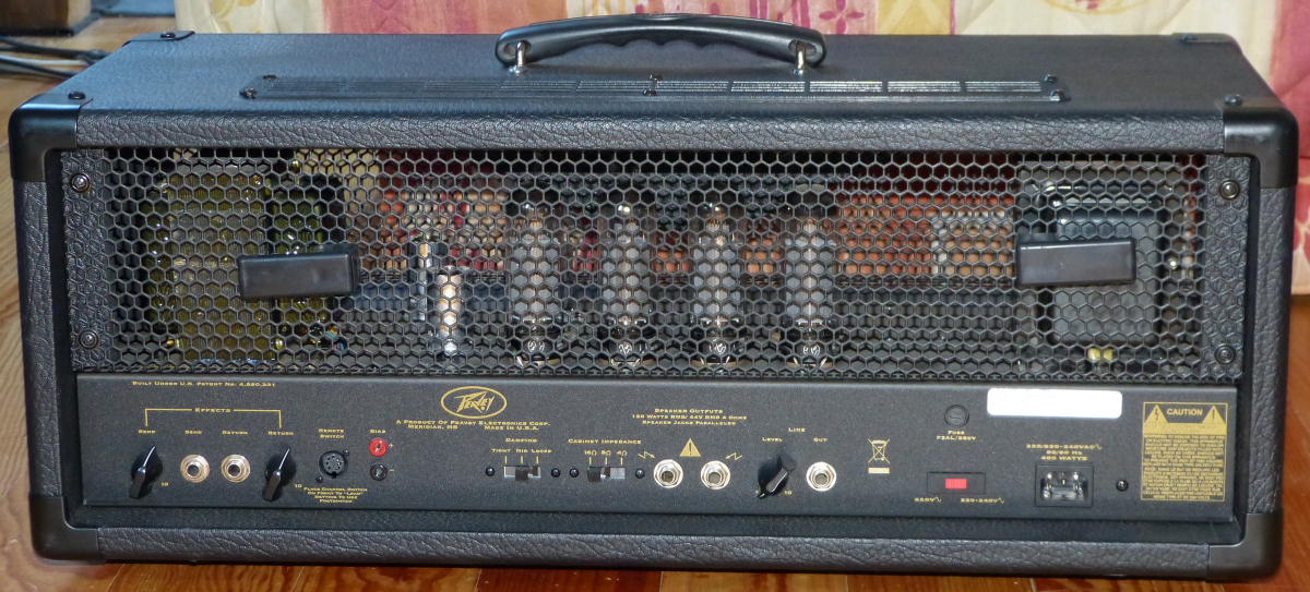

Me entendiste mal yo no tengo pantalla peavey sino cabezal , la pantalla tengo la misma la 1960, y creo que tienes razon y la estoy cagando poniendo la caja a 4 ohms en mono con el selector del el ampli tambien a 4 ohms.
pongo la foto de mi cabezal haber que me decis

tienes para trabajar con 16 ohmios, yo usaría esa a la entrada de 16 de la pantalla en mono pero al no conocer el ampli no puedo opinar con propiedad, supongo que en el manual del ampli lo dirá, o espera a que opine alguien que lo tenga y lo sepa, un saludo.

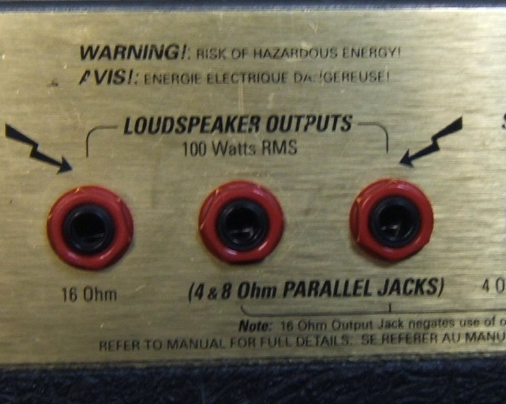

Muchas gracias Max y Ludox por contestar...muy agradecido. Este fin de semana estuve probando configuraciones en el local, y lo que me pasó es que todo conectado a 16 va de muerte suena bien. antes de eso lo conecté todo a 4 (la salida del medio del ampli), pero no sonaba, así que lo dejé todo a 16.
Me surge otra duda si voy a un bolo y me dejan una pantalla mono que solo trabaja a 8 ohms, en que salida del ampli tengo que conectar el cable de carga en el del medio o en el de la derecha con el selector del ampli a 8hms.....o como?. La salida del medio y de la derecha de ese ampli me tienen confuso.

La regla de oro es que del cabezal NUNCA deben salir mas ohmios de los que soporta la pantalla.
Estarás trabajando en paralelo, el ampli te entregará menos potencia ya que estas mandando señal a las dos salidas, lo adecuado sería que tuvieras dos pantallas de 8 Ohm y mandar un cable a cada pantalla, yo nunca he tenido ese ampli tengo el jcm 900 high dual reverb asi que no estoy completamente seguro de lo que digo, a ver si alguien que lo tenga te confirma si es así.

Yo ya lo cambien a 16 ohms , la de 4 ohms creo que es para trabajar en paralelo con dos pantallas de 8 ohms

Ludox, el cabezal puede trabajar en mono a 16, 8 u 4 ohm sin ningún problema, independientemente de que las salidas sean en paralelo o no, porque sólo estás usando una. Si conectases el cabezal en stereo a la 1960, entonces si tienes que ponerlo a 4ohm, para que la carga total del ampli sea 8 ohm, igual que lo que trabaja la pantalla en stereo.
