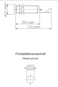

Al ser circuito activo el jack es de tipo stereo (3 pines): vivo, masa y pila.
He puesto en google "yamaha bb614 input jack" y a alguien con tu bajo le pasó lo mismo y consultó en basschat:
https://www.basschat.co.uk/topic/196418-yamaha-bb614-input-jack-problems
Allí le  recomendaron el Rean/Neutrik NYS2203:
https://www.soselectronic.com/es-es/products/neutrik-rean/nys2203-60593
https://www.unionmusical.es/702498-rean-nys2203-desensamblados-caja-100?srsltid=AfmBOopLxYqNAZrZvxhS0ZhcKkYT1-uoc-6Bi0MvEBXI0QDvhC7Iu5bR
Ahí va el dibujillo con las medidas:
index.php?controller=forum&action=view_attachment&attachment_id=205488
