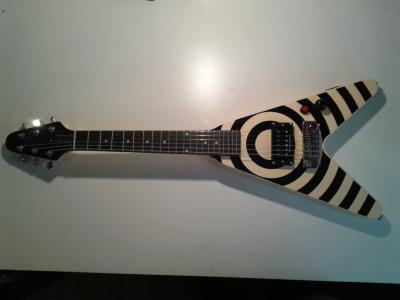

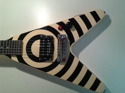

Mira aqui te dejo un par de fotos del que le he puesto a la vee wee, ademas le he puesto un doble pote con tono y volumen en 1, puente schaller y pastilla seymour duncan JB, Clavijero grover y cejuela de tusq,
1 Saludo!!

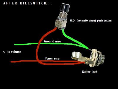

tal y como te hemos explicado mas arriba, pero como me gusta subir fotos,,,, por cortesia de chempi en otro hilo, aqui te dejo la foto de como conectarlo,
mas informacion aqui:https://www.guitarristas.info/foros/instalacion-toggle-switch-stratocaster-sin-niingun-toggle/108508
nodimore
por el 22/09/2011
justo lo k buscaba
muchisimas graciaaaaaas"!"""""
