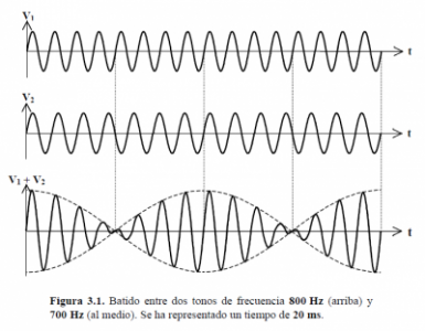

Para comparar dos intervalos diferentes, en principio (y solo en principio) es una cuestión matemática. Entre más tiempo pase entre el choque de las frecuencias de ambas notas, más consonante es el intervalo y lógicamente, entre menos tiempo pase, más disonante.
Por ej. si comparamos un intervalo de 4ª justa con otro de 2ª menor, el de 2ª menor es mátemáticamente más disonante.

No estoy seguro de que me entendieras bien.... Cada nota tiene unas frecuencias (Hz) producidas por las ondas sonoras, y entre más altas son estas frecuencias más agudas suenan las notas. Cuando se tocan 2 notas diferentes al mismo tiempo, las ondas sonoras chocan cada cierto tiempo. Entre más tiempo pase, más consonante.... pero estamos hablando de milisegundos, incluso con frecuencias altas (notas muy agudas) se necesitan medidas más cortas.
Te dejo una gráfica que explica perfectamente este caso. Observa el tamaño de los "ojales". Entre más pequeños sean, más disonante.

si, te habia malinterpretado eryou. aun no llego a comprender del todo como es que la consonancia dependa del tiempo que pase entre choque y choque de estas frecuencias. por lo que tenia entendido, no importa exactamente la altura de las notas si no la relacion que estas tengan entre si en distancia, es decir el intervalo que exista entre estas. o acaso la consonancia surge porque en estos intervalos tales como la 8° 5° 3° etc. las frecuencias de vibraciones, por mas que sean altas, se "acomodan" entre si produciendose menor cantidad de choques entre estas?

Bueno, eso ya son especificaciones técnicas que realmente nuestro oido aunque se percata de ellas no tiene porque comprenderlas, pero quédate con que sí que importa el intervalo porque si cojes una de esas notas y mides su frecuencia, verás que ese número tiene que ver y mucho. Supongamos la conocida cifra de afinación de LA para guitarra: 440 hz.
El LA de la siguiente octava va a 880 y el LA de la anterior octava a 220. Como puedes observar, es justamente el doble y la mitad.
Exacto. La relación entre las frecuencias de de un intervalo va a ser la misma en una octava u otra (ambas notas en la misma octava). En diferentes octavas ya imaginas que ocurre...¿qué es más consonante, un unísono o una 8va?
