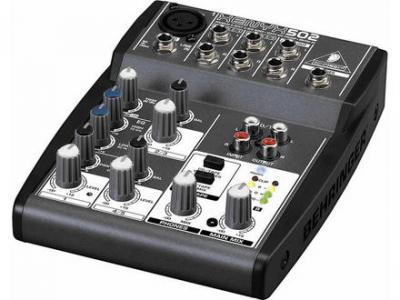

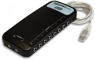

Solo tengo una netbook de las que entrega el gob argentino, pero amo la musica y quiero gabar un demo..
Como esta netbook no tiene placa de audio de calidad, creo que tengo que conseguirme una interfaz usb, no?
Necesito grabar voz, guitarras, bajo, backing vocals (que supongo que con una entrada es lo minimo xq grabo de a uno por vez) pero tambien necesito grabar la bateria (lo que lleva varios mic a la vez, osea, nesesito como 5 entradas para esto..
Es correcto lo que planteo? entonces, que me seria mas util y Economico: una interfaz usb de varias entradas o una consola con interfaz usb??

de los que pones ninguno de los dos...
el behringer no es una interface de audio, es una mesa de mezclas, no tiene drivers asio y no puedes utilizarlo como una interface de audio...
y el gigaport es para surround 7:1, tiene 8 salidas y no tiene ninguna entrada input...
si necesitas 5 input simultaneas el precio seguro que va a estar los 250€ para arriba...
