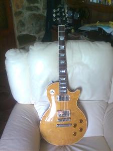

Buenas foreros,
Intento ser breve... quiero instalar una pastilla formato p90 en una les paul (Heritage les paul). La duda es si una soapbar es instalable en la guitarra sin tener que tocar la madera ni mnodifar el cuerpo.
La guitarra es la de la foto, y bueno igual alguno se ha visto en esta tesitura de si el cambio que quiere realizar cae dentro de medidas standard. La idea es cambiar la pastilla del puente por una p90 de gibson formato soapbar...
Saludos,

habria que tocar la madera. la solucion mas sencilla son las P94

Gracias dr_cinicvs, de momento parece la mejor opción, aunque las p94 no suenen como unas p90.

#3 No me había dado cuenta, para ese guitarrón no pondría unas pastillas cualquiera... disculpa.

Una p90 no puede instalarse en un ruteado de humbucker sin modificación. Es necesario fresar el cuerpo para instalarla porque la p90 es más larga, además es más estrecha que la humbucker y te quedaría hueco por arriba y por abajo... sinceramente hacerle eso a esa guitarra es una aberración.
Lo suyo es instalar p90 en formato humbucker, como las que hace kent armstron o seymour duncan y no modificar nada
