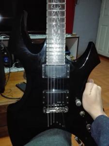

Foto 1: les enseño la guitarra y sus cápsulas de fábrica

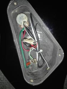

Foto 2: les muestro cuando abri la tapa trasera de la guitarra y muestro como está configurado su circuito, y me pregunto si será necesario alguna intervención en aquel circuito, y de ser así ¿Será muy complicado?

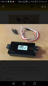

Foto 3: les muestro las cápsulas que estoy interesado en comprar, y con los cables que viene incluida, pero no sé si con esos cables me bastara para instalarla con éxito

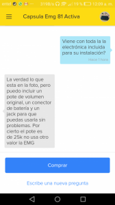

Foto 4: Es la conversación que tengo con el vendedor, pero la última respuesta que me da, realmente no le entendi a que se refería ya que soy ignorante en el tema xD.

Hola. Se tiene que cambiar toda la electrónica, incluido el jack.
Lo que se necesita es todo un pack como el siguiente
https://www.thomann.de/es/emg_zakk_wylde_pro.htm
Además debes de asegurarte que te quepa la pila dentro del hueco de los potenciómetros.
