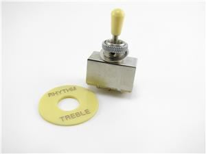

Hola que tal tengo una duda sobre el switch de mi guitarra, ya le esta fallando y le quiero cambiar por otro pero al habrirlo para ver el modelo (ya que quiero ponerle uno de dimarzio) tiene este modelo (fig1) y el que quiero colocar es de este modelo (fig2) mi pregunta es si se puede colocar y como hacerlo o si es que se le puede adaptar, mi guitarra es una guitarra hueca

Aunque los switch fisicamente son diferentes, son iguales en su funcion, desde que tengas el espacio puedes instalarlo sin ningun problema

Bueno creo que si serviria pero quisiera saber como instalarlo osea algun plano para poder instalarlo

No necesitas planos, basta con que sustituyas uno por otro colocando cada cable en el mismo lugar que ocupaba.
central en el central y los otros dos a los extremos (que da igual a que extremo conectes cada uno, pues solo determina la posición en que queda activada una u otra pastilla y se corrige al colocarlo en la guitarra eligiendo bien la posición en que lo fijas).
