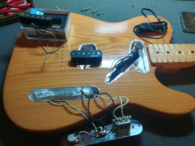

Hola a todos, voy a cambiarle las pastillas a una telecaster que lleva dos pastillas simples y le quiero instalar un Seymour Duncan Quarter Pound en el puente y una Dimarzio Cruiser en el másti y el asunto es que tengo dudas con los cables.
El selector es de tres posiciones con un tono y un volumen.
La quarter pound aunque solo tiene dos cables me hace dudar porque la que quito tiene el negro y el blanco al reves, izquierda y derecha una y la otra derecha izquierda tal como se ven en la pastilla.
La dimarzio cruiser,o la dimarzio BC1, las quiero probar en el mástil y como tienen los mismos cables y colores supongo que valen los colores de instalación para una y para otra pero no se como puentearlos.
Total y en resumen, si me indicais como soldar corréctamente la Seymour Duncan Quarter Pound en el puente y la Cruiser (o BC1) en el mástil pues mejor porque si lo hago a la primera no me tocará después desmontar y soldando me apaño pero normalito.
Ya que he desmontado la he apantallado y supongo que se notará.
Adjunto una foto de como está instalado lo de serie antes de desmontar y las que voy a colocar sueltas.
Un saludo y gracias de antemano.

La dimarzio cruiser creo que negro y blanco juntos y encintados.
El verde y malla juntos y al volumen.
El rojo al selector.
La quarter pound blanco al selector y negro volumen.... Así voy a probar.

#2 Parece correcto. Cuando pones al volumen, te refieres a la carcasa del pote no (así debería ser)?
En cuanto a los pots deben ser de 250 . Si los que tienes son de 250 ya te valen, que parece que si lo son. En el pot te lo pondrá.

Hola Carlos, si a la carcasa del pote de volumen las voy a soldar, así es como están las que vienen de fábrica.
Si algo explota ya lo pondré aquí y adjuntaré fotos de mi careto negro jajaja
Ahora mismo estoy liado quitando las pastillas y preparado para soldar las que me he preparado, ya pondré aquí que tal ha salido la operación.... yo creo que bien :)

Bueno.... He soldado como he dicho y todo OK, al final he instalado la Dimarzio BC1 en mastil.
No hay casi ruido con ninguna, cañeras pero tirando a Telecaster aunque e de probarlas más en el local y con efectos.
Solo ha sido un poco coñazo hacerle el hueco en el golpeador a la del mástil pero con una dremel va rápido.
Agujeros nuevos para los tornillos y poco mas.
