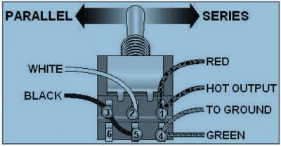

#1 Hola Luis te ADJUNTO EL PDF para que INSTALEN los micros es facil!
tambien te dejo un pdf del bluesbucker puede que te sirva para algo
pero en si es el 4 CONDUCTOR
salu2

MiloModera
por el 27/03/2012
Fijate del PDF que te envié
conectar tal cual como está

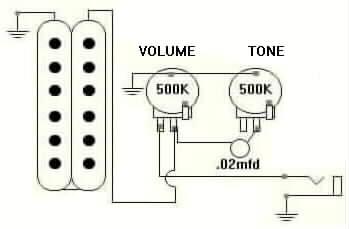

por el 27/03/2012
mic doble bobina un pote de volumen
MiloModera
por el 27/03/2012
mic doble volumen y tono
MiloModera
por el 27/03/2012
rojo y blanco al selector, todo lo demas a masa
