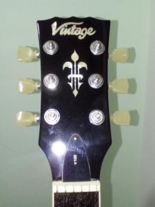

He comprado al usuario invasoresdemarte un estupendo Tronical Tune Type A, a sabiendas de que mi guitarra usa el Type B, ósea diferente espacio entre los agujeros de las clavijas.
Sabia por la pagina de tronical, que te da un croquis con las medidas de cada tipo de afinador robótico, que la diferencia del Type A (guitarras tipo SG) con el Type B (guitarras tipo Les Paul) es de menos de 1,5mm en los 2 agujeros de arriba y de abajo (los del centro si coinciden).
Pues nada me puse a rebajar con el taladro, con mucho cuidadin a mi Vintage V-100 y palante, con estas manitas y mi tricotosa, conseguí que entrara y ha quedado de perlas.
Así que ya sabéis chicos ¡si se puede!.

Mola tio.
toni diaz
por el 17/05/2018
Todo el mundo quitandolo y tú se lo pones, jejeje.
Como decimos por aqui, que no se puede!? Nonina!
chapuzator
por el 17/05/2018
Se que dicen que es un sacrilegio, pero hay canciones que no toco por no cambiar de afinación, y eso en mi casa, en el local de ensayo con el tiempo medido ni me lo planteo, así que es una comodidad y mi guitarra no es una Gib de 3000 pavinchis, si fuera así no me habria atrevido a agrandar "bujeros"..... ;)
