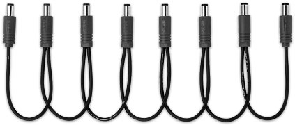

Pero, tanto pedal... ¿Necesito un adaptador de corriente para cada uno de los pedales? Porque como tenga que usar pilas me arruino.Por cierto, ¿Usáis pilas todos? Lo digo porque en las fotos de las pedaleras no he visto (o he visto pocos) ningún adaptador de corriente.

Normalmente te compras un adaptador de 1000 ma y le conectas una daisy chain, que es una extension de conectores para varios pedales, por lo que con un solo adaptador puedes alimentar varios pedales...

Yo me compre esto:
GATOR GPT-PRO-PWRPEDALBOARD WITH BAG - Thomann Cyberstore Español
Que viene con alimentador para 8 pedales a 9V y 3 a 18V, y la verdad es que esta bastante bien, no lo muevo mucho de casa (pesa un huevo y medio), pero parece resistente, y la fuente va atornillada por debajo. La fuente es normalita, tipo dunlop DC brick.
Yo te recomiendo encarecidamente que utilices una fuente, es muchisimo mas comodo que llevar un adaptador por pedal, y por supuesto mas que las pilas. Ten en cuenta que tendrias que desconectar todos los inputs al dejar de tocar, porque sino no te durarian nada. :leyendo:
Ya decía yo que no veía ningún adaptador:roll:
Gracias:saludo:
????? Entiendo que el "maletín" ese es lo único que necesito para enchufar los pedales...¿Y ya está? :roll:

Intentando ser práctico y aportar algo nuevo que no se haya dicho ya: Si como has dicho, si usas bastante el pod este de Line6 y te va bien; yo iría primero a por pedales que no puedas tener ahí dentro, y ya después iría reemplazando poco a poco lo que tienes dentro del POD con cosas analógicas.
El booster y el afinador son probablemente tus mejores amigos a la hora de tocar en directo. (MXR Microamp y Boss tu2 o Korg Pitchblack)
Y si no te apetece dejarte la pasta en ladrillos de alimentación (con lo que te vale el powerplus 2 de voodoo lab te compras 2 buenos pedales); el latiguillo ese para alimentar 5-8 pedales con un enchufe es uno de los grandes inventos de la humanidad. "Daisy-chain", de toda la vida!
Si me apuras, usa también la salida que tiene el Boss TU2 para alimentar otros tantos pedales con otro latiguillo de esos! Yo he estado mucho tiempo alimentando unos 10 pedales con este método y me ha ido bien.
http://cms.rolandus.com/assets/images/products/main/pcs_20a_main.jpg

Ahora en serio, Para 6 u 8 pedales necesitaría una fuente de alimentación de 8 entradas,¿no? y también el "pedal board" para ponerlos todos y cables...
A ver si poco a poco voy enterándome.:roll:
